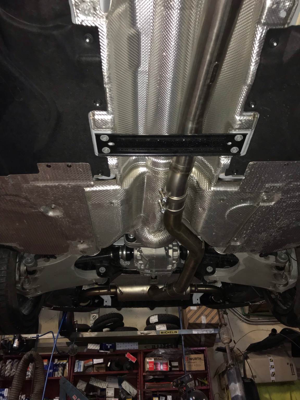

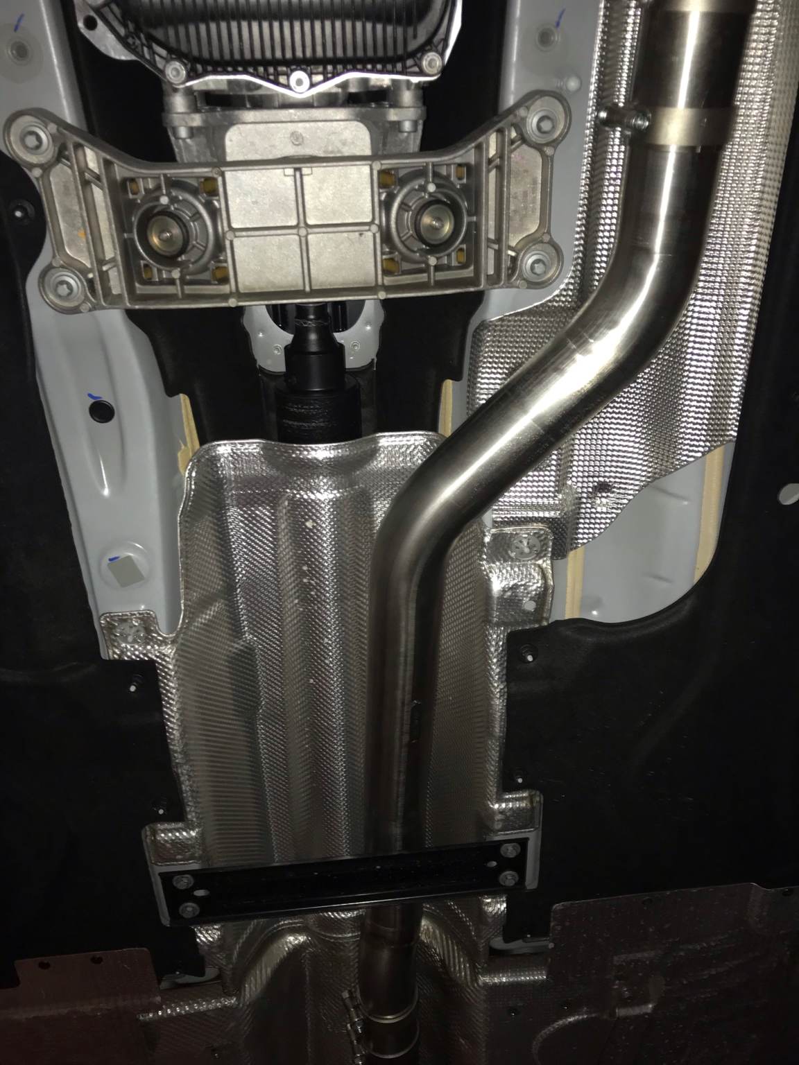

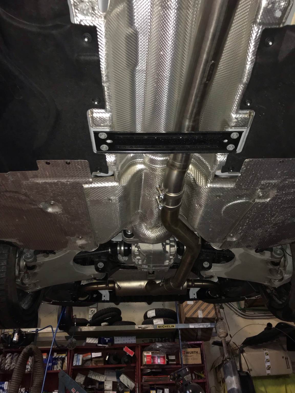

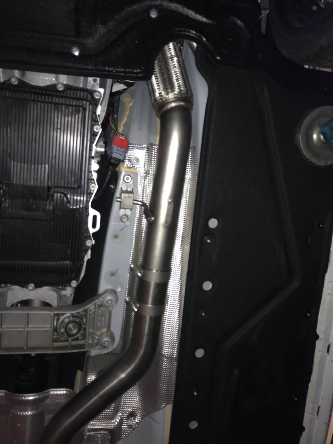

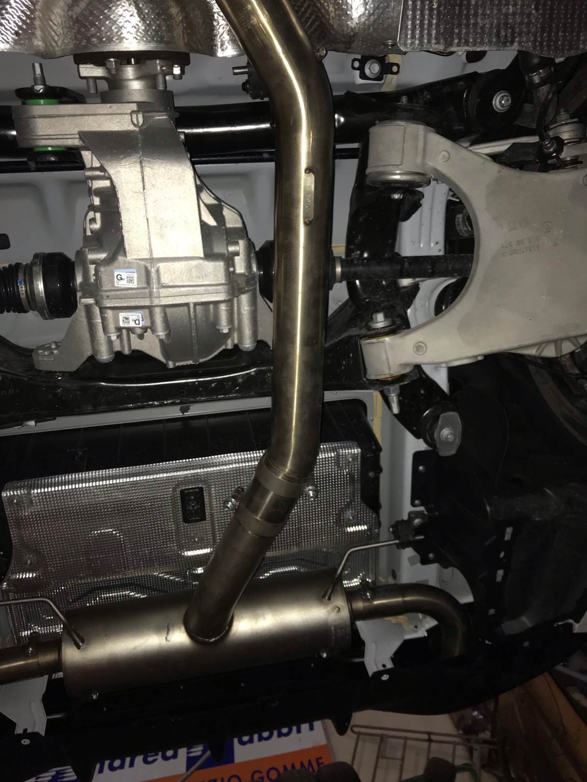

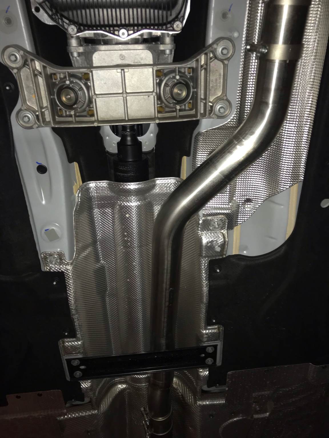

Ragazzi prenotato appuntamento con Ragazzon per montaggio centrale silenziato e doppio terminale con uscita in carbonio.
Poi vi dico com'è il sound. Ho preferito prendere il centrale silenziato.
Ciao,se la domanda è rivolta a mè; rispondo solo che l'unico reale riscontro lo si ha con il banco prova.
Non avendo mappato,ed avendo ancora il filtro aria originale ,direi che sarebbe fuorviante dire che và di più.
A senzazione?va di più!;)

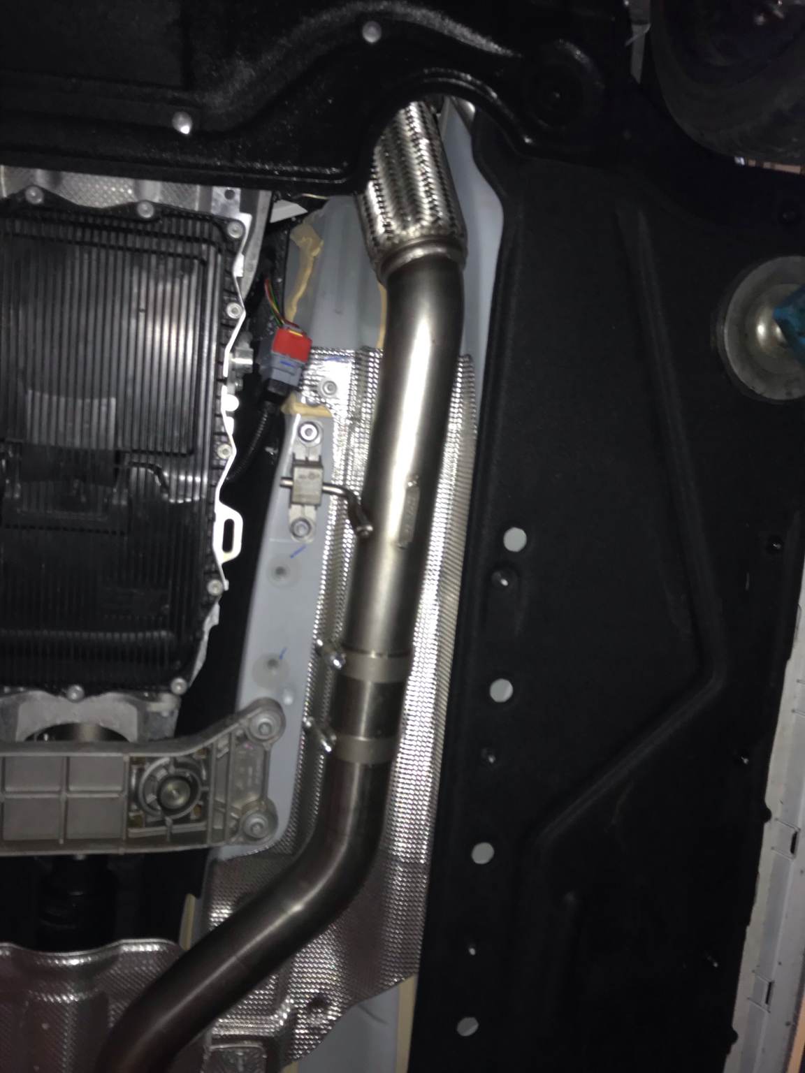

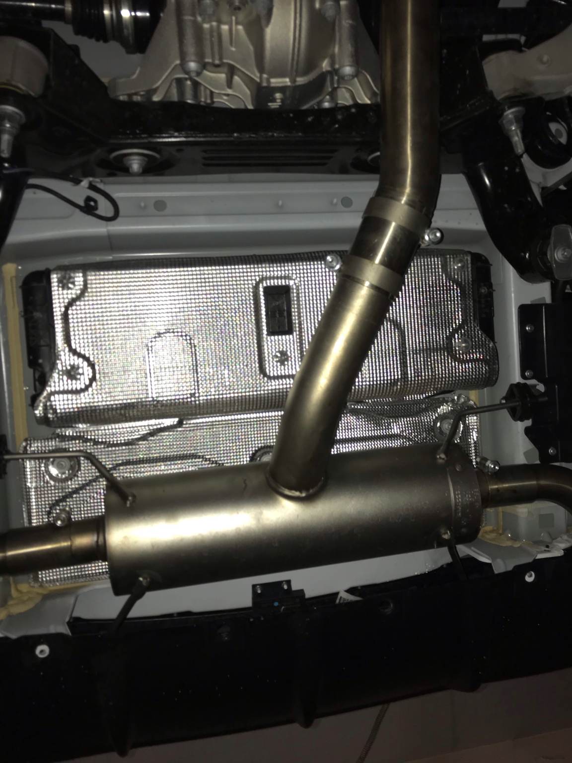

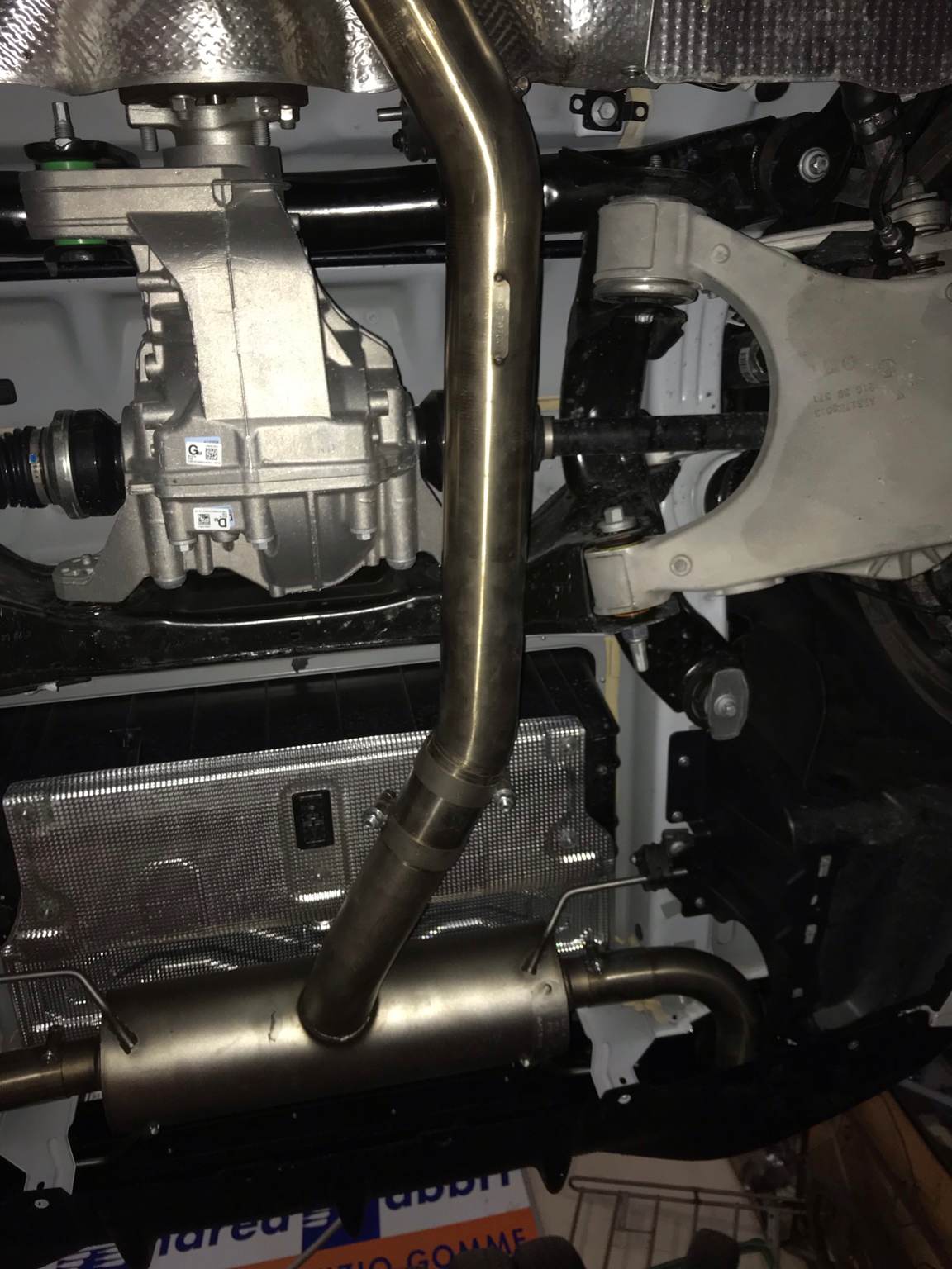

Piuttosto,hai fatto bene a prendere i 2 terminali in carbonio,io ho preferito l'acciaio ma quest'ultimo essendo conduttore di calore dissipa molto in uscita e purtroppo il DAM non gradisceo_O.
Con la dilatazione a caldo lo scarico si dilata percettibilmente e tende a ruotare di qualche mm verso DX con la conseguente "cottura"del foro DAM DX .Ho poi risolto con una successiva regolazione del gruppo scarico e rimuovendo con cutter un poco di materiale plastico in modo da far girare più aria attorno i due terminali.
Il carbonio conduce poco calore,dovrebbe scongiurare il problema.
