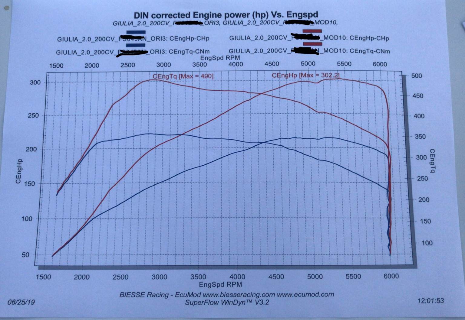

Ciao mappa fatta martedì!! Macchina irriconoscibile!!! Adesso si che diverte!!!!
305CV
Le temperature non subiscono grossi incrementi ma la giornata era caldissima quindi mi hanno detto che con temperature più frasche e benzina 100 ottani siamo intorno a i 310/315 CV infatti già in partenza alla prima rullata originale alle 9:00, con la temperatura notevolmente più fresca del mattino l’auto partiva da 214 CV.
Loro di BIESSE sono veramente il Top! Professionali e molto preparati nella mappatura mi hanno risolto anche un problema al sensore GPF provocato dallo scarico per un ritorno di pressione che certe volte faceva accendere la spia “far controllare motore” quindi hanno modificato i parametri di lavoro del sensore[emoji4]

Come sono variati i consumi?
