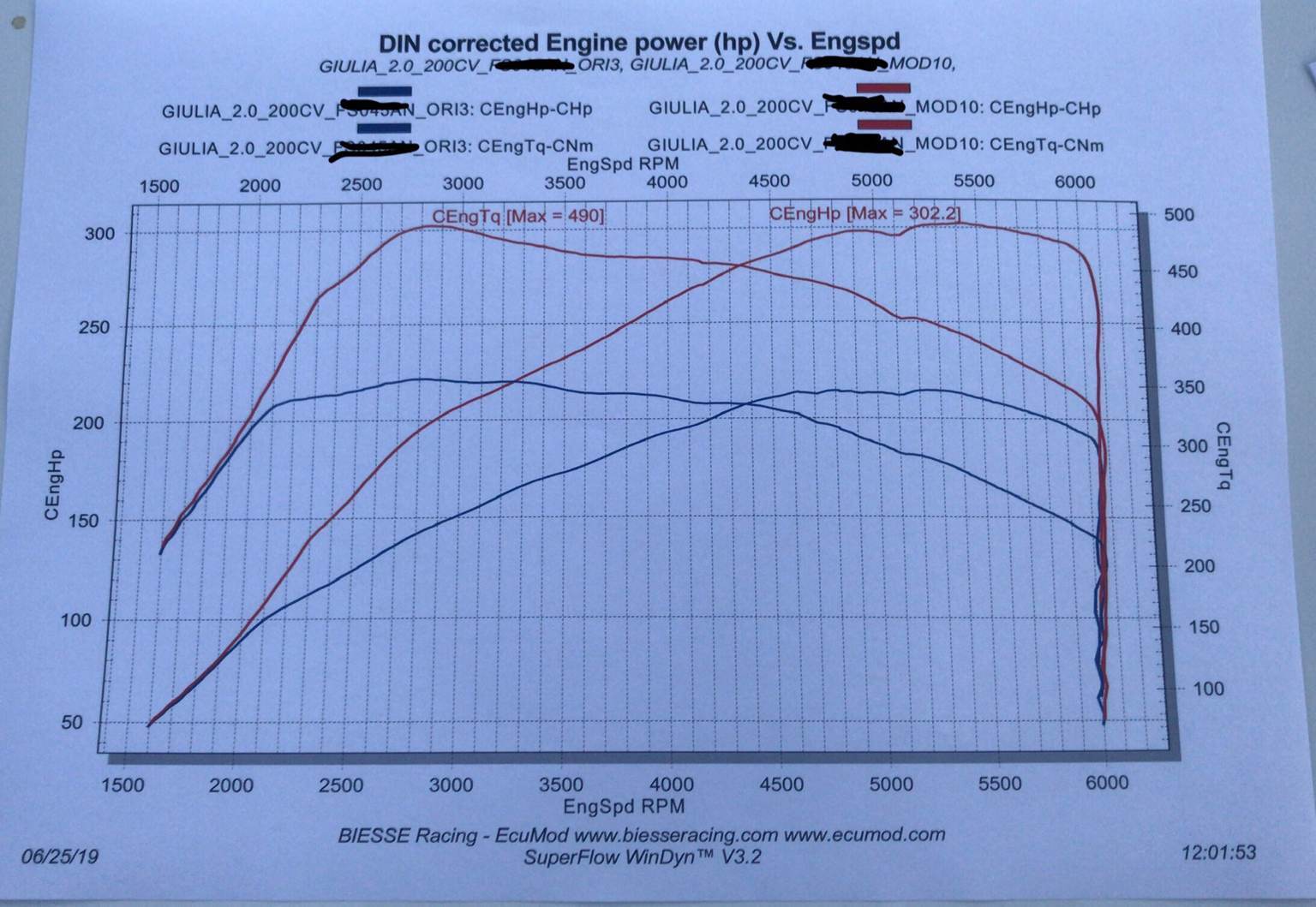

visto!! ma in strada non si percepisce.....e poi ti assicuro che quel giorno sul banco era un caldo infernale!!!!
Sì, dal grafico sembra proprio che il leggero calo di potenza in pratica non sia percepibile, primo perchè è minimo e secondo perchè la copia non cala ma resta (per un po') costante.
Le linee blu indicano l'auto prima della modifica? Lo chiedo perchè la potenza mi pare piuttosto alta rispetto a quanto dichiarato dalla casa.

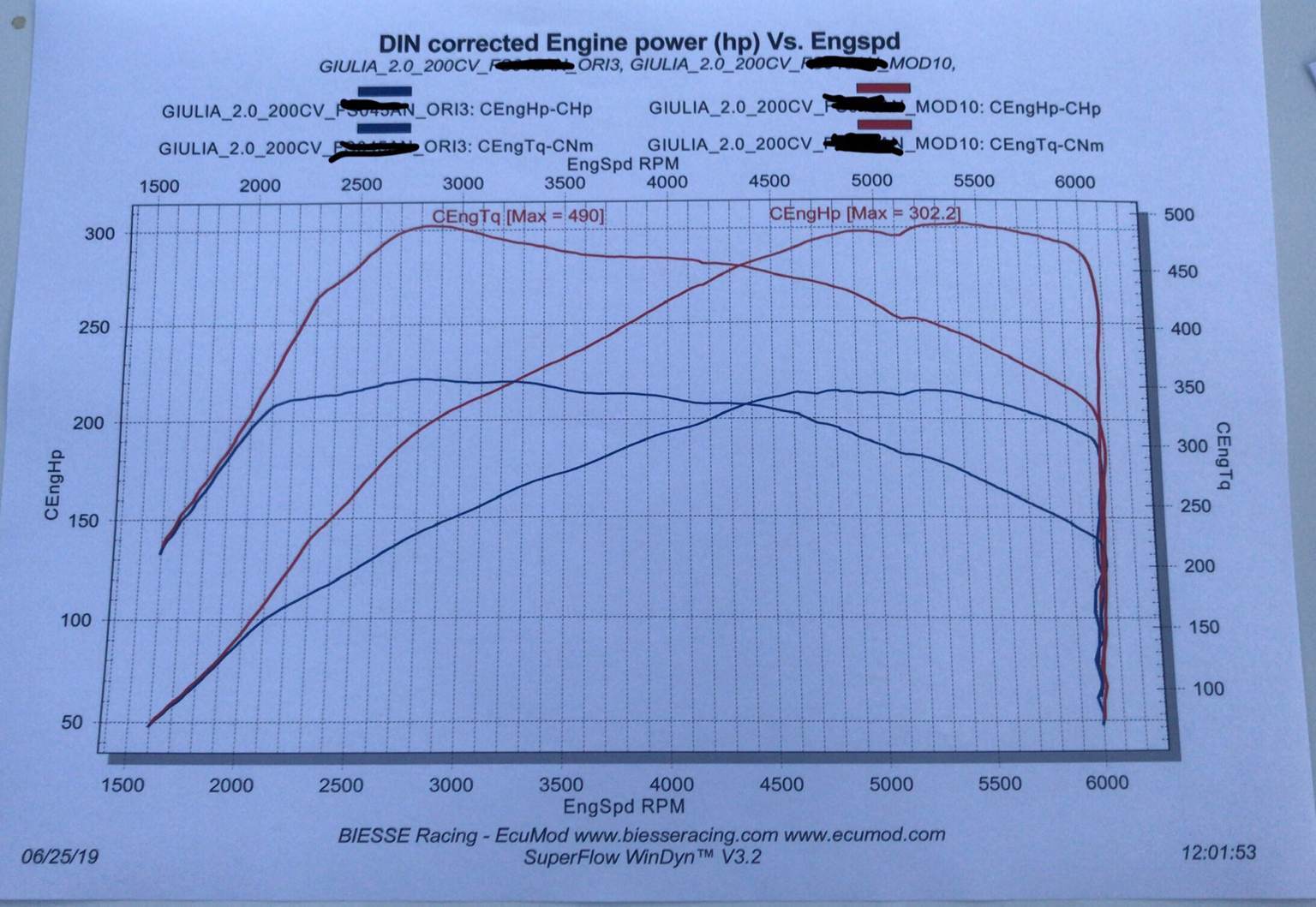

Visualizza allegato 188844
si è la potenza di prima, dicono che sono tutte più alte dei 200 e forse un po lo scarico.........
