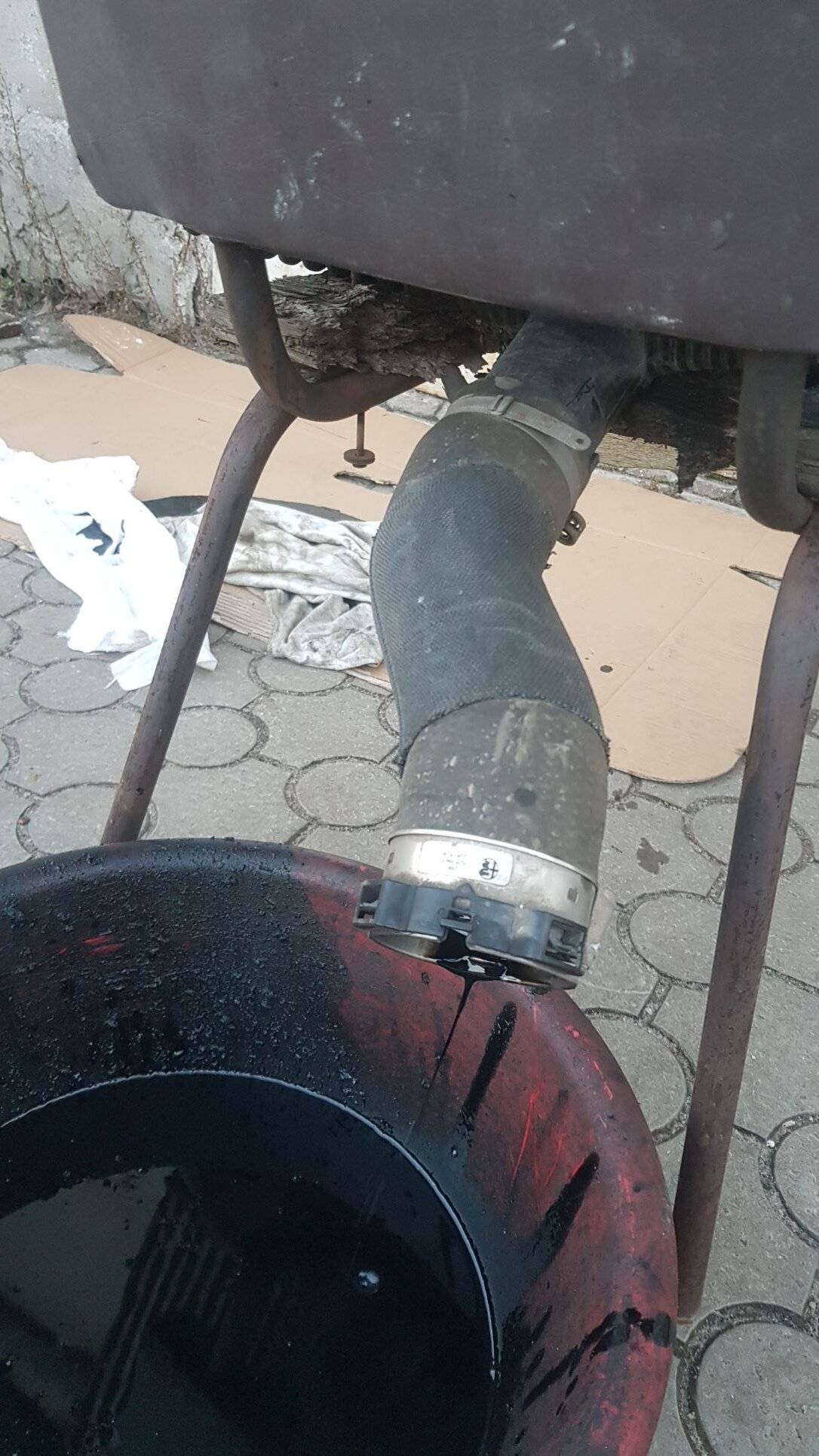

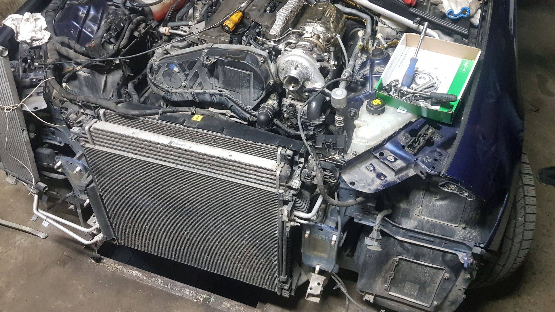

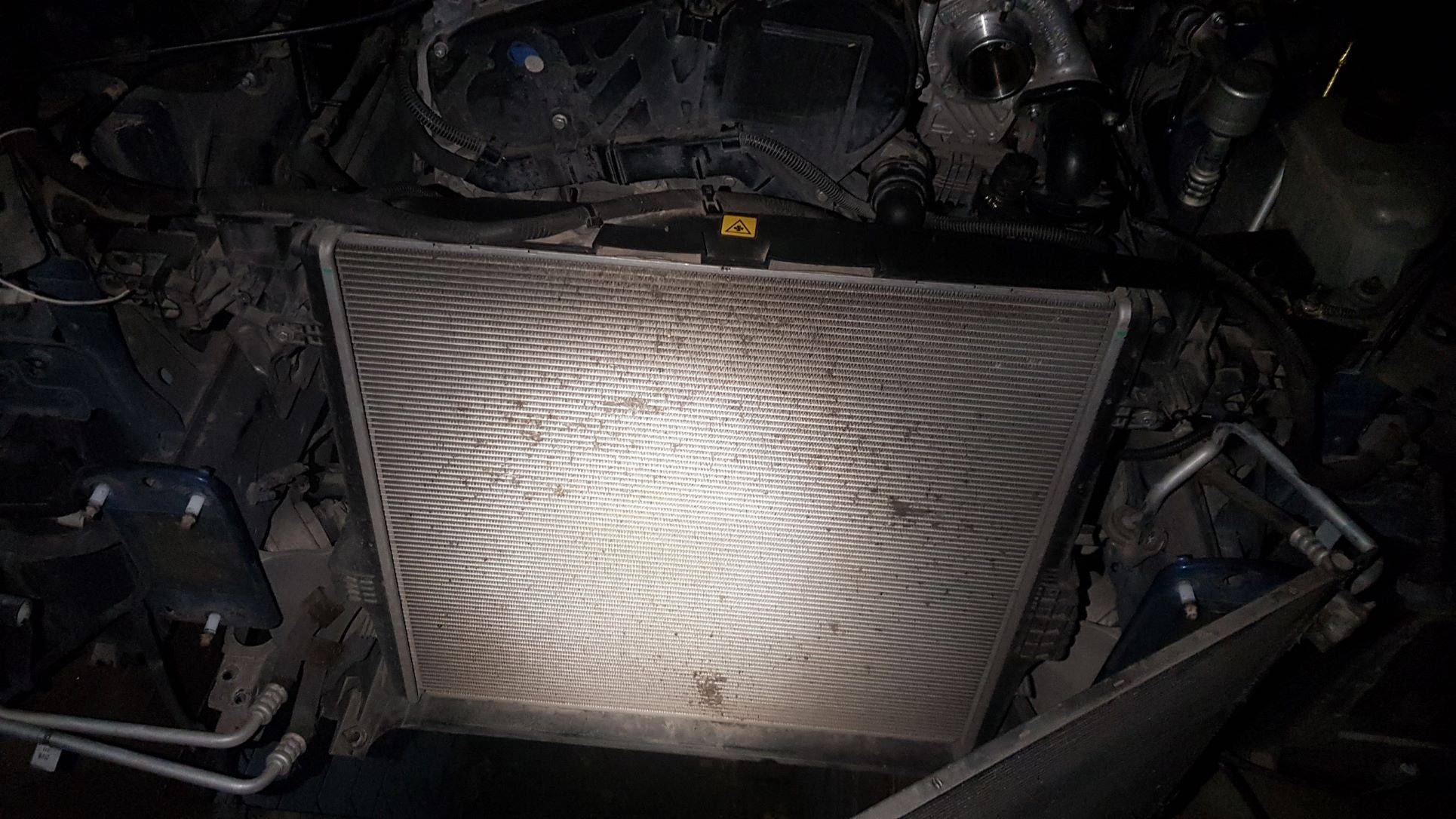

Qualsiasi fornitura non programmata di carburante alle camere di combustione porterà a errori, il produttore si è chiaramente preso cura di questo! Un'auto senza carburante non può accelerare spontaneamente, rispettivamente, il che suggerisce che l'olio del motore può fungere da carburante! L'intercooler di Julia è progettato in modo tale da poter essere riempito al 50% di olio e allo stesso tempo lavorare a bassi regimi senza problemi, ma non appena si aumenta la velocità, il flusso d'aria creato dalla turbina porta questo olio nel collettore di aspirazione, schiumandolo, questa miscela che entra nella camera di combustione aumenta la velocità. Esistono due soluzioni: guidare ad alta velocità lungo l'autostrada utilizzando la modalità manuale o rimuovere l'intercooler e scaricare l'olio mentre il refrigerante dal climatizzatore non può essere scaricato abbastanza da svitare il fissaggio dei tubi dell'aria condizionata e spostare il radiatore da smontare l'intercooler (vedi foto)

a causa della diluizione dell'olio con il gasolio, il livello può anche salire. E può accumularsi nell'intercooler per molto tempo, di regola, da piccoli viaggi in modalità città a un ritmo calmo ... Julia ha solo bisogno di una guida alta !!
