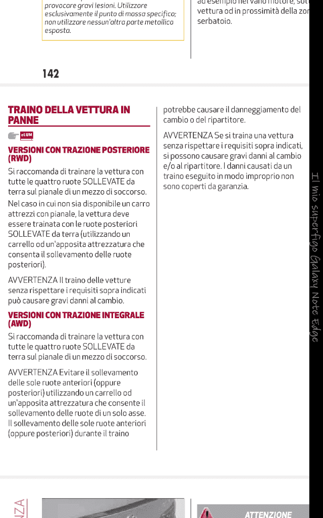

Mi chiedo cosa succederebbe nel caso si decidesse di trainare la Giulia! Verrebbe riprodotta quasi la stessa situazione, quadro acceso, cambio in folle e ruote che girano non spinte dal motore. Ora non so di preciso la procedura per il traino della Giulia, ma per le trazioni posteriori e quindi per veicoli muniti di trasmissione cardanica è obbligatorio staccare appunto l'albero di trasmissione per svincolare le ruote motrici dal motore. Quindi se ricapiti dal gommista a fare l'equilibratura dinamica (ancora esiste chi la fa?) quadro spento e albero di trasmissione staccato. ;)

Nel Lum è contemplata la procedura di trasporto con carro attrezzi in caso di guasti , però non è menzionata nessuna norma in riguardo a equilibratura con apparecchiature che agiscono direttamente su gomme montate . Effettivamente , e qui sono dalla parte di FCA , questi apparecchi non li vedevo più da tanto tempo . Forse trent'anni fa [emoji849][emoji849][emoji849]

Penso sbagli...il motivo principale per cui si stacca l'albero di trasmissione è in primis per non arrecare danni al cambio e al differenziale, quindi trainarla senza svincolare le ruote dal motore avrebbe gia ripercursioni sulla meccanica, poi bisognerebbe vedere a livello di elettronica cosa succederebbe. Il LUM non spiega se potrebbe succedere qualcosa all'elettronica, ma evita tutte le questioni obbligando a sollevare le ruote da terra con gli appositi carrellini per singola ruota, quindi il traino con gancio a ruote libere non è proprio contemplato se non per qualche metro, magari per togliere la macchina dalla strada in caso di incidente.
Vedi lum...
Reazioni: VURT
Ok, questa non la sapevo! Quindi il traino a ruote sollevare serve per evitare danni meccanici ma non per evitare di mettere in crisi l'elettronica perché, probabilmente, se le ruote sullo stesso asse girano insieme non si dovrebbero avere problemi di elettronica
