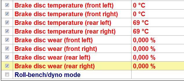

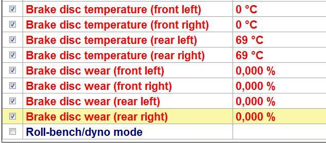

beh se ti colleghi con multiecuscan vedi temperature di ogni singolo disco e anche lo stato di usura, quindi penso che qualche sensore ci sia.
inoltre se non sbaglio la Q dovrebbe avere una pagina sul quadro nelle performance pages con le temperature dei freni
c'è anche l'app da iphone se vuoi resettarti gli errori in pista.
Visualizza allegato 257334
Uhm... Guardando sul manuale d'officina le uniche connessioni elettriche che arrivano alle ruote anteriori sono il sensore ABS e quello dell'usura pastiglie (che è un singolo filo, funziona on/off e basta, e per altro è controllato dal body e non dal complesso dell'ABS), non capisco come possa "sentire" la temperatura dei dischi... E fatico anche a capire come senta l'assottigliamento del disco (valore sotto) dato che, quand'anche la centralina si basasse sulla quantità di olio nel tubo che arriva alla pinza, non ha modo di discernere tra il consumo pastiglia o il consumo del disco...

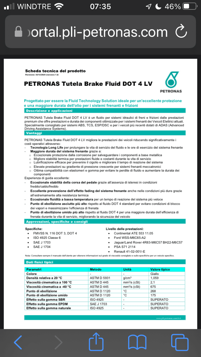

Allora Il tutela dot 4 è migliore rispetto al motul RBF con il punto di ebollizione a secco di 330°C ????

SPECIFICHE FMVSS 116 DOT 4
Resistenza e stabilità termica estreme:
MOTUL RBF 700 FACTORY LINE ha un elevatissimo punto di ebollizione (336°C),
superiore ai fluidi convenzionali DOT
5.1 (260°C min.) e DOT 4 (230°C min.) e questo permette una frenata efficacie anche in condizioni di utilizzo estreme.
Permette di ottenere migliori prestazioni aerodinamiche riducendo il flusso di aria necessario al raffreddamento dei freni.
Efficiente in caso di pioggia:
L’elevatissimo punto di ebollizione umido (205°C), superiore ai fluidi freni convenzionali DOT 5.1 non siliconici (180°C min.)
e DOT 4 (155°C min.), permette un livello di frenata efficiente anche in condizioni di umidità.
I fluidi freni tendono ad assorbire l’umidità dall’aria, cosa che riduce il punto di ebollizione ed aumenta il rischio del feno-
meno del “vapor-lock”.
Il punto di ebollizione umido viene misurato umidificando il prodotto con un 3% circa di acqua.
Spesso i "menù" dei body sono standardizzati, compaiono quindi valori non disponibili su queste vetture ma che su altre, che so, Ferrari, invece sono rilevati e presenti. Quindi se oltre alla voce mi fai vedere il valore misurato, significa che c'è anche un sensore che rileva, altrimenti no.
Reazioni: GenTLe

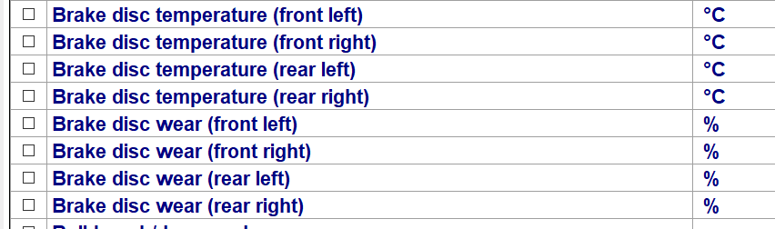

sinceramente non lo so,
nella mia che è una semplice 2.0 benzina, mi da i dati solo di quelli posteriori, e sono coerenti, nel senso che vedo le temperature salire, poi da dove li prenda non saprei.

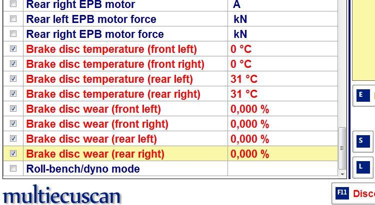

vi allego gli screenshot, in effetti il brake wear non lo rileva come diceva @GenTLe e in effetti non so come potrebbe fare.
la temperatura me la rileva sui dischi posteriori, ma la mia è una giulia normale, mi aspetterei che la q legga anche gli anteriori.
qui a freddo

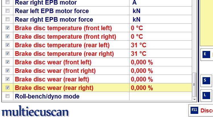

e qui dopo un giretto
