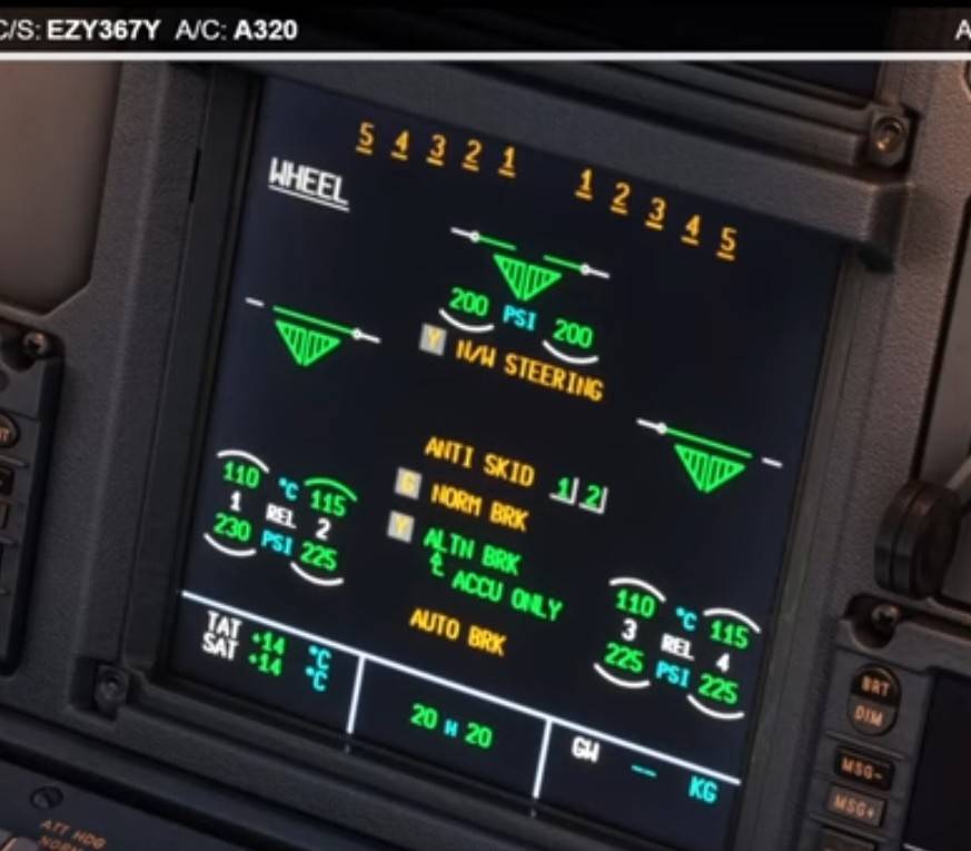

Infatti è da capire come viene rilevata la temperatura è come giustamente scrivi la temperatura sale ancora una volta terminata la frenata. Sugli aerei nelle manovre a terra i freni sono sempre necessari perché anche con i motori al minimo l'aereo si muoverebbe, quindi vengono stressati e scaldano molto, specie se intercorre poco tempo tra l'ultimo atterraggio ed il decollo successivo. Appena decollati, ancor prima della retrazione, si verifica la temperatura per evitare di chiudere il carrello e freni ancora roventi. Nel caso si lasciano fuori un po' più a lungo. Ma appunto, l'inerzia termica in un freno è molto elevata.
Devo dire che stà cosa degli aerei (di linea?) mi lascia un pò perplesso e ti spiego il perchè....
Lo stress massimo si ha all'atterraggio e questo è pacifico, il tempo che trascorre tra pista e hub sicuramente dura diversi minuti nei quali la temperatura ha modo di scendere repentinamente a valori umani.
Sostare con i freni attivati ed aereo fermo non mi pare siano condizioni che possano generare calore al massimo dai dischi viene trasferito alle pastiglie ma nessun incremento di temperatura.
In fase di decollo sicuramente non servono i freni e pertanto sono sicuramente raffreddati dall'aria che li colpisce, non percepisco ragione perchè possano essere ancora roventi....

Vengono sempre utilizzati in rullaggio, vuoi per la spinta anche al minimo motori oppure leggere discese, ecc. In atterraggio l'accumulo di calore è elevatissimo e lo smaltimento molto lento. In alcuni aeroporti trascorrono solo 20 minuti prima di ripartire e, rullante per andare in pista usi nuovamente i freni. Infatti prima di iniziare il decollo, per alcune macchine, bisogna rispettare un limite di temperatura. Questo perché se il decollo fallisce (RTO) bisogna pestare sui freni che devono essere efficienti e garantire l'arresto nello spazio calcolato.
