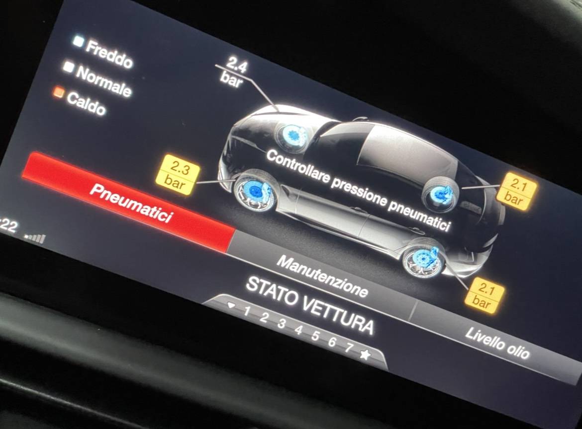

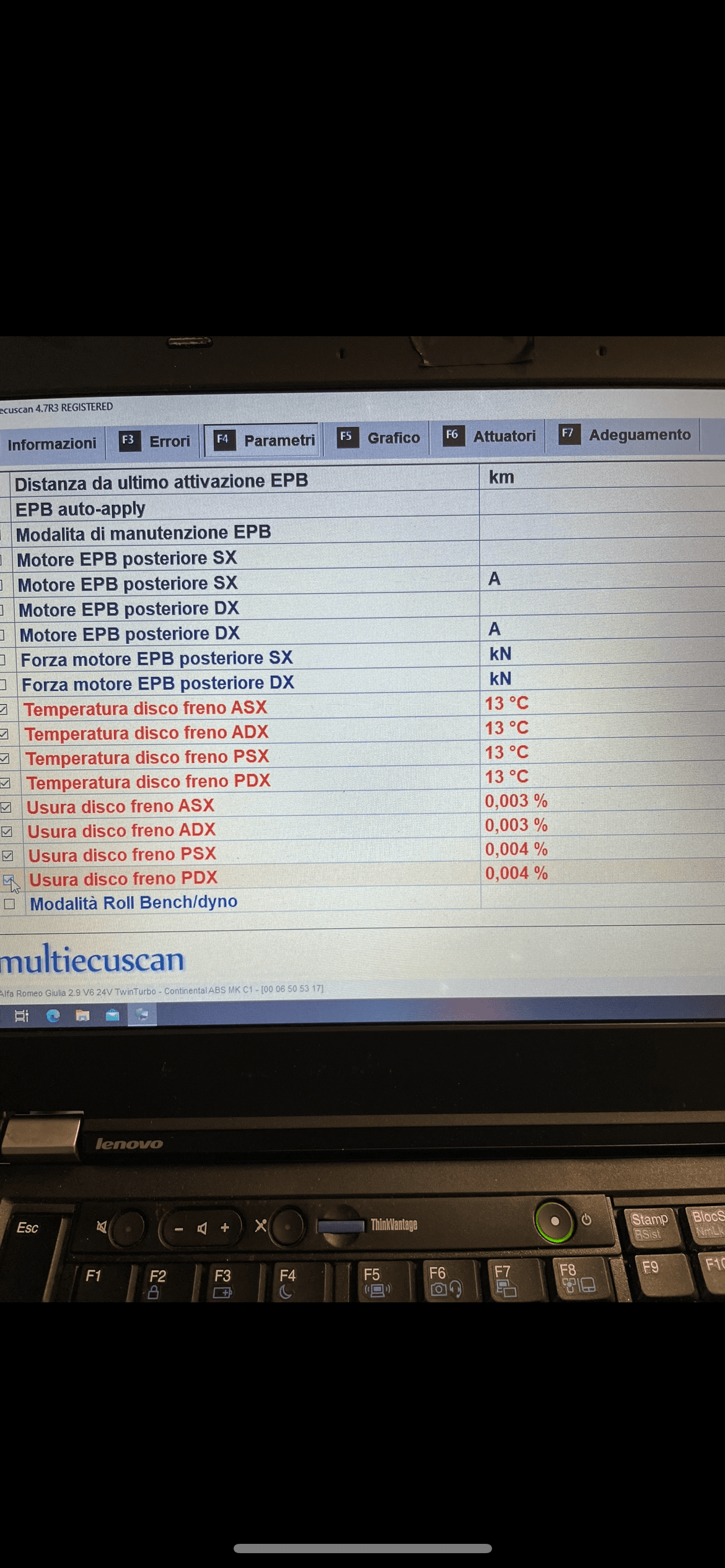

Buonasera a tutti, da un po che non scrivo, comunque vi confermo, la Giulia Q con freni in CCB hanno la misurazione della temperatura dei freni, sia tramite OBD che schermata nel display 8,8” con tre colorazioni.
Come vedete in allegato in foto c’è la temperatura da ferma della mia, con relativa usura disco, qui un mese freddo.
La videata del display, c’è l’auto con pressione gomme e temperatura freni:
Celeste: Freddo
Bianco: Normale
Rosso/Arancio: Caldo
Celeste: Freddo
Bianco: Normale

Sono andato in modalità simulazione e quei parametri ci sono. Ovvio che poi potrebbero non essere valorizzati. Sapete come viene misurata la percentuale di usura delle pastiglie? Penso che venga contato il numero di frenate e la loro intensità, poi quando si chiude il contatto delle pastiglie la percentuale di usura mostrata sul diagnostico salterà direttamente al 100%. Chi sa parli. :-D

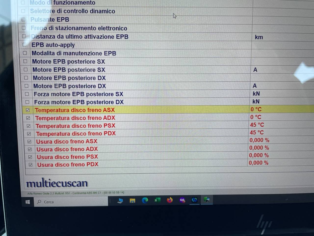

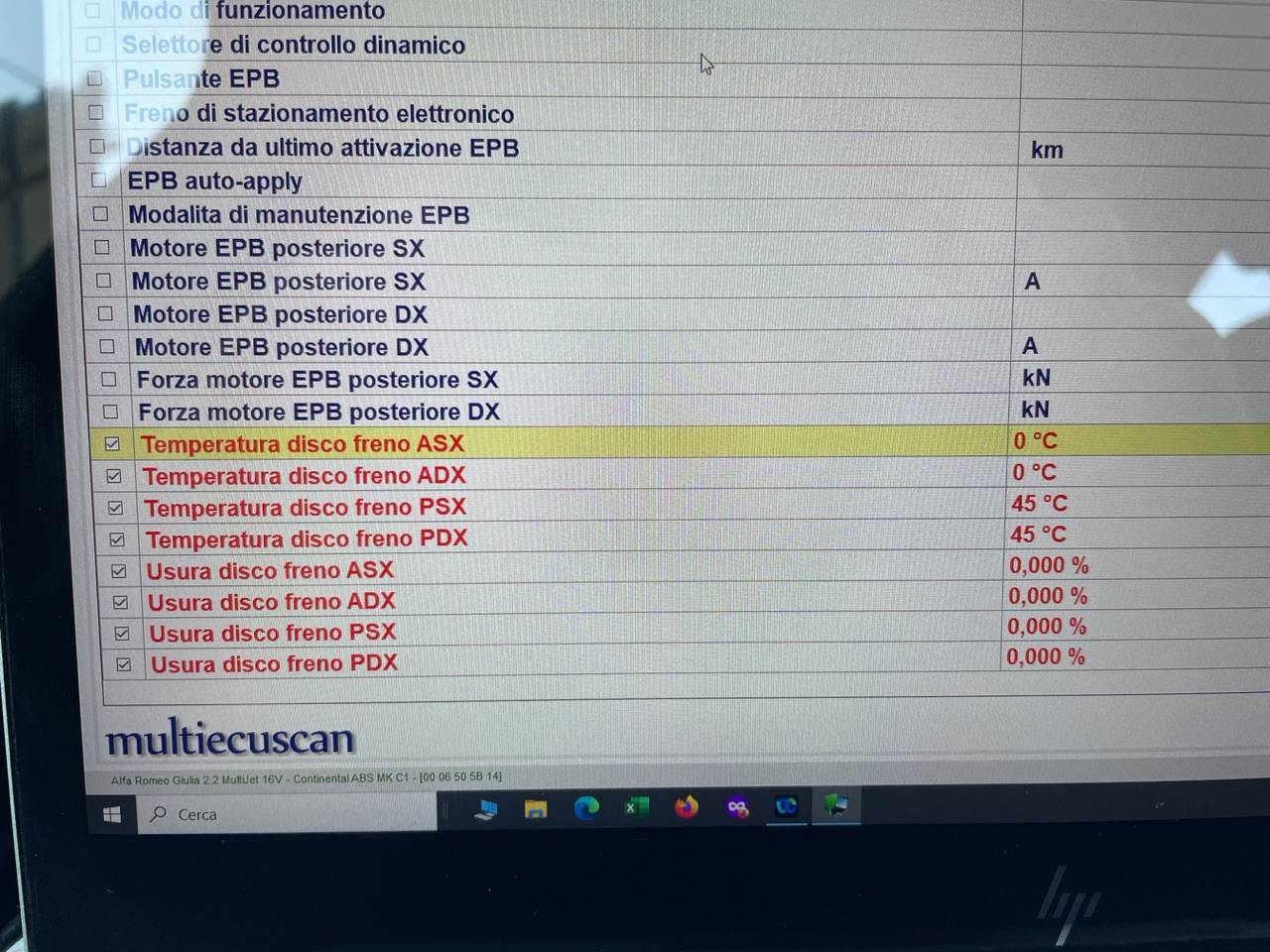

Mi son fatto il cavetto col pinout previsto e ho letto lo stato della centralina abs. I freni e il motore erano freddi eppure mostra 45 gradi centigradi sulle pinze posteriori. È evidentemente solo un calcolo e pure fatto male. Stranamente non è mostrata nemmeno l’usura delle pastiglie, quindi non so cosa pensare
Visualizza allegato 265190
Allora sulle Giulia con impianto in acciaio (compresa quadrifoglio), sarà quasi impossibile trovare la temp freni ed usura questo è sicuro. Diverso discorso per la Quadrifoglio con CarbonCeramica solo su questa c’è info temperatura freni e usura. Forse sul pc te le fa vedere di default nel caso uno le volesse abilitare?!
