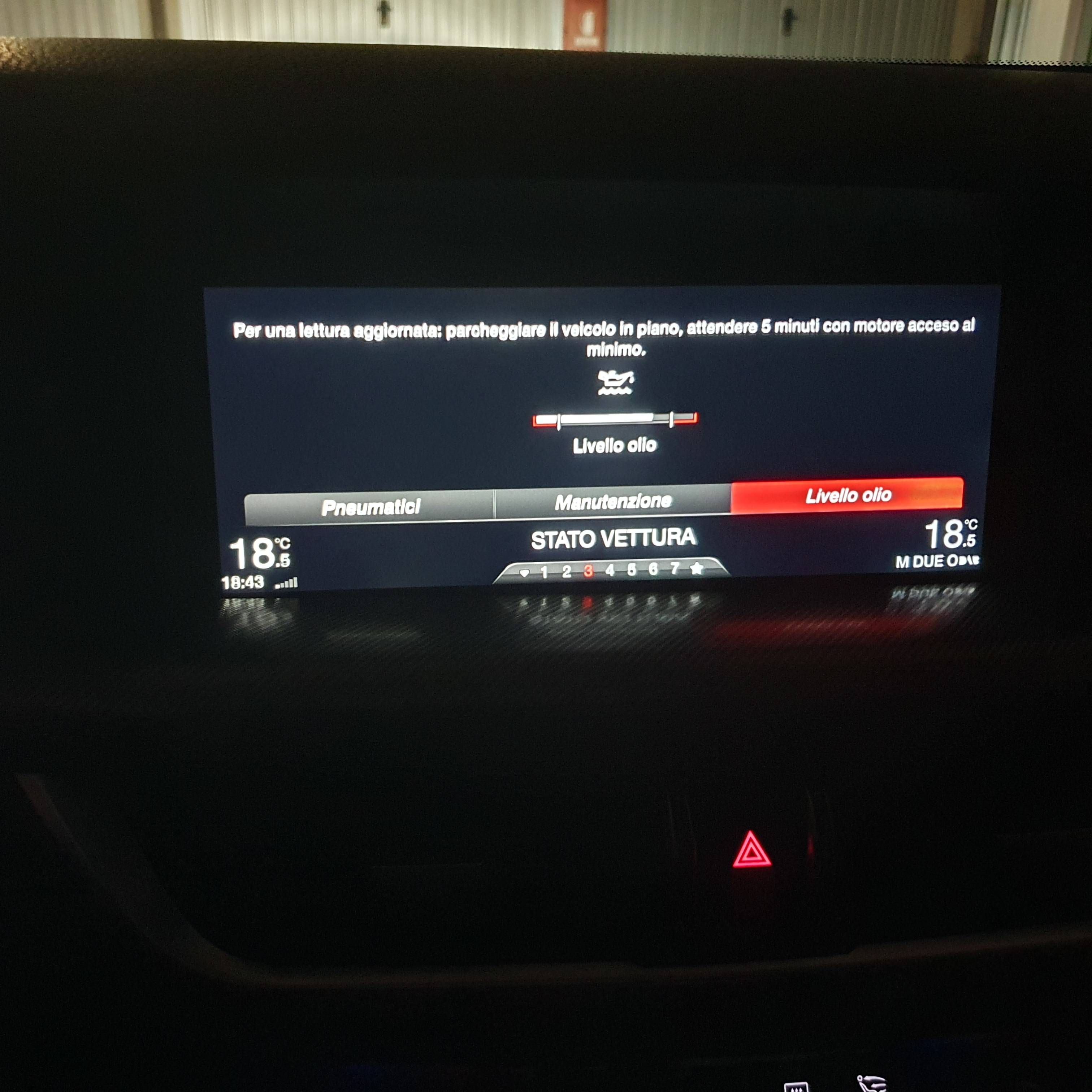

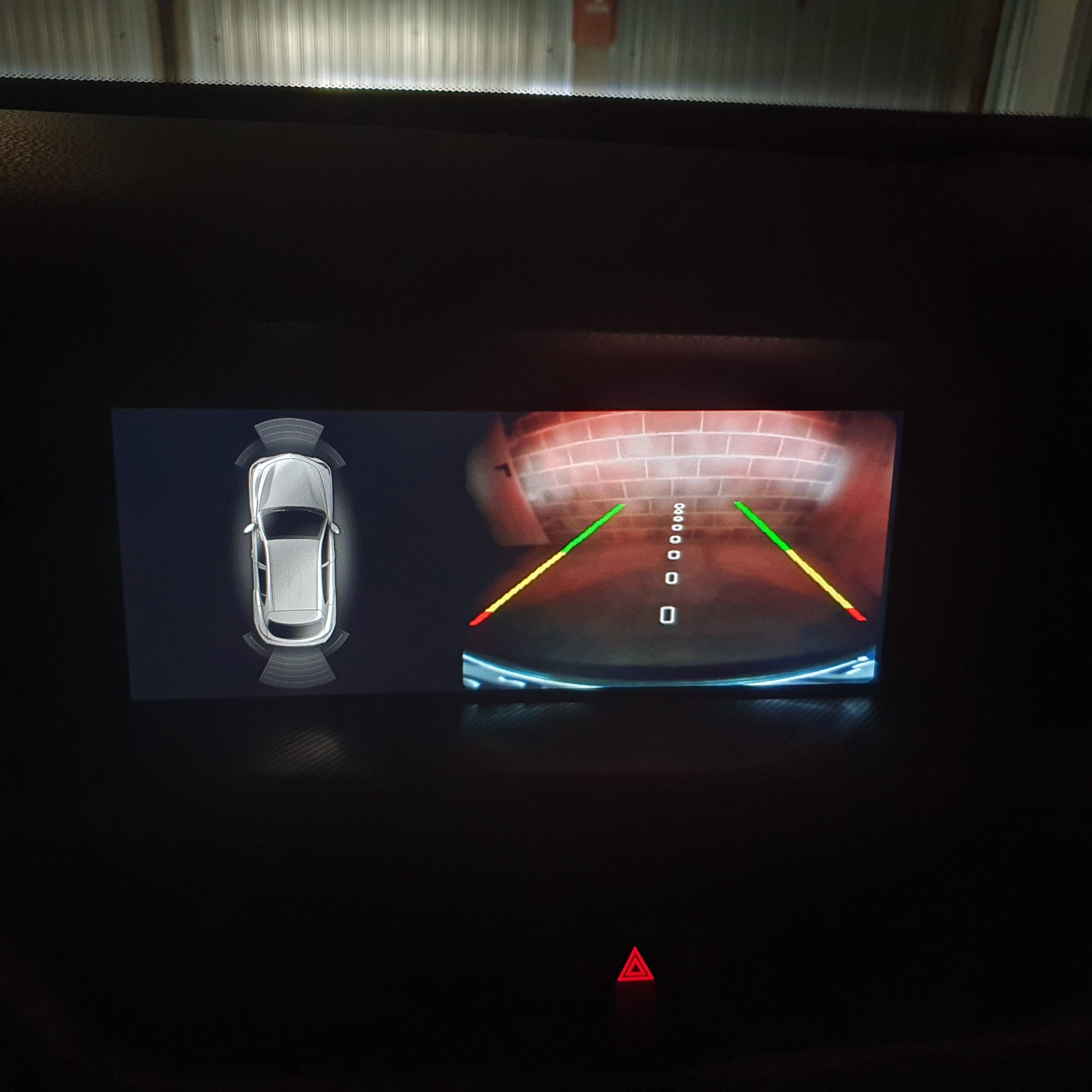

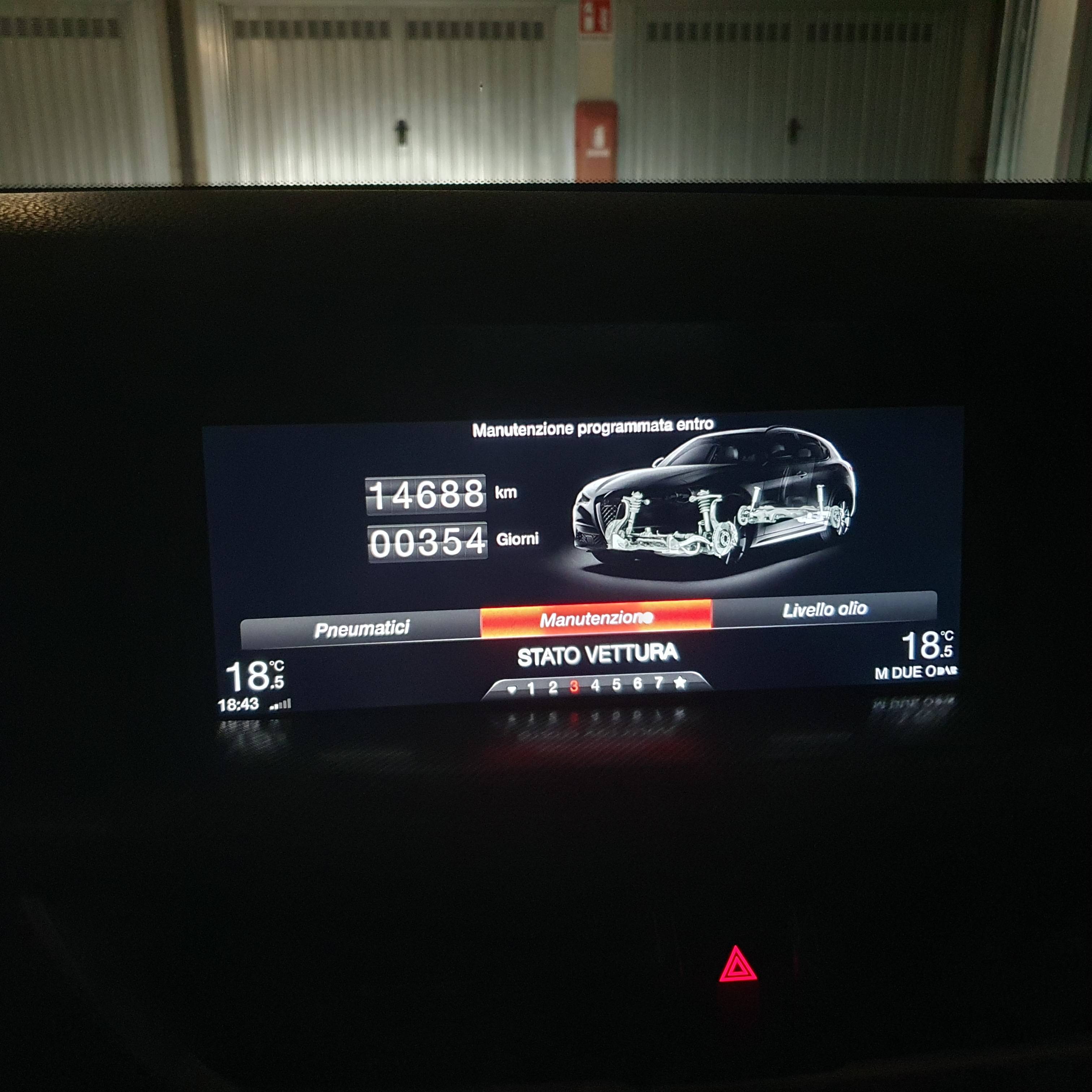

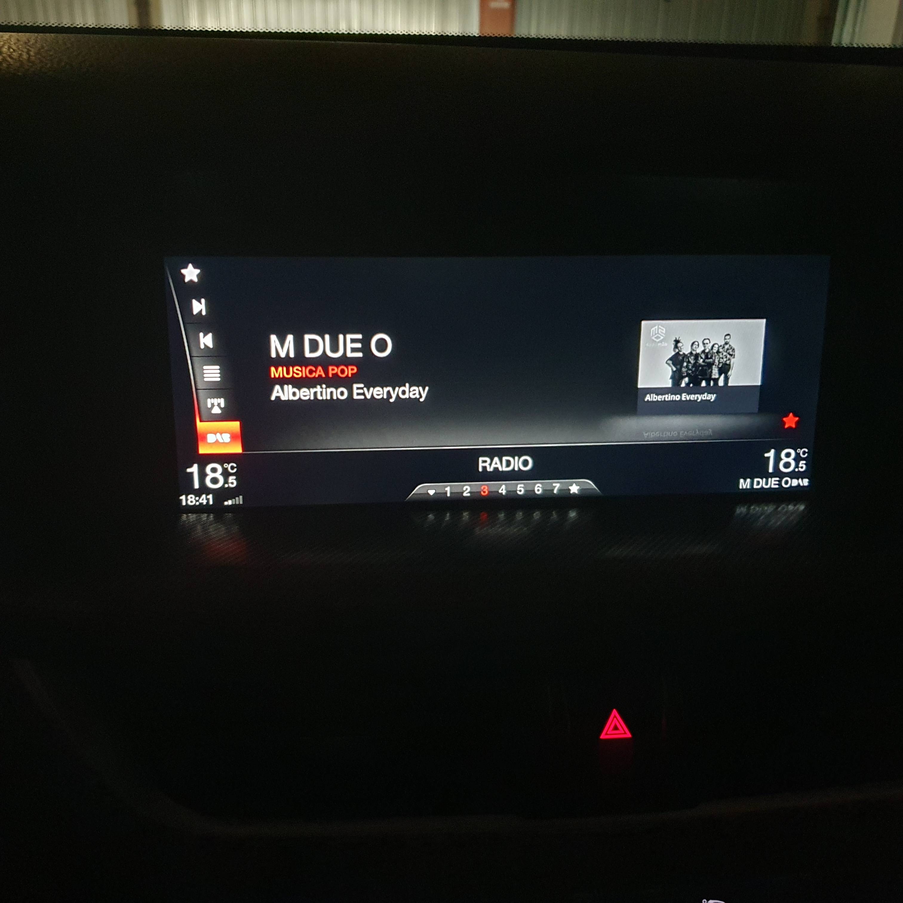

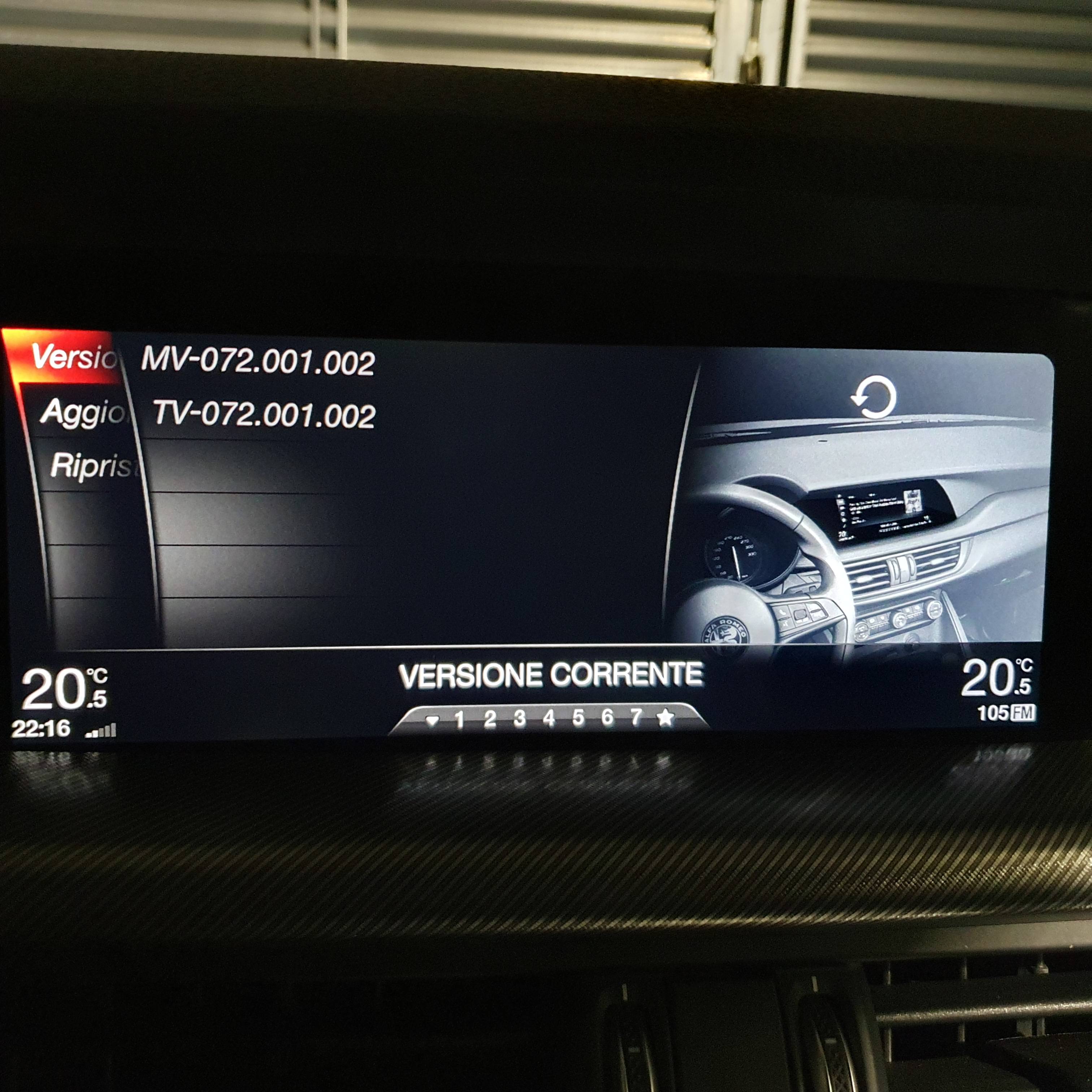

Qualcuno sarebbe così gentile da mettere qualche foto della versione 90?
Io ho la 072 e si presenta in questo modo
