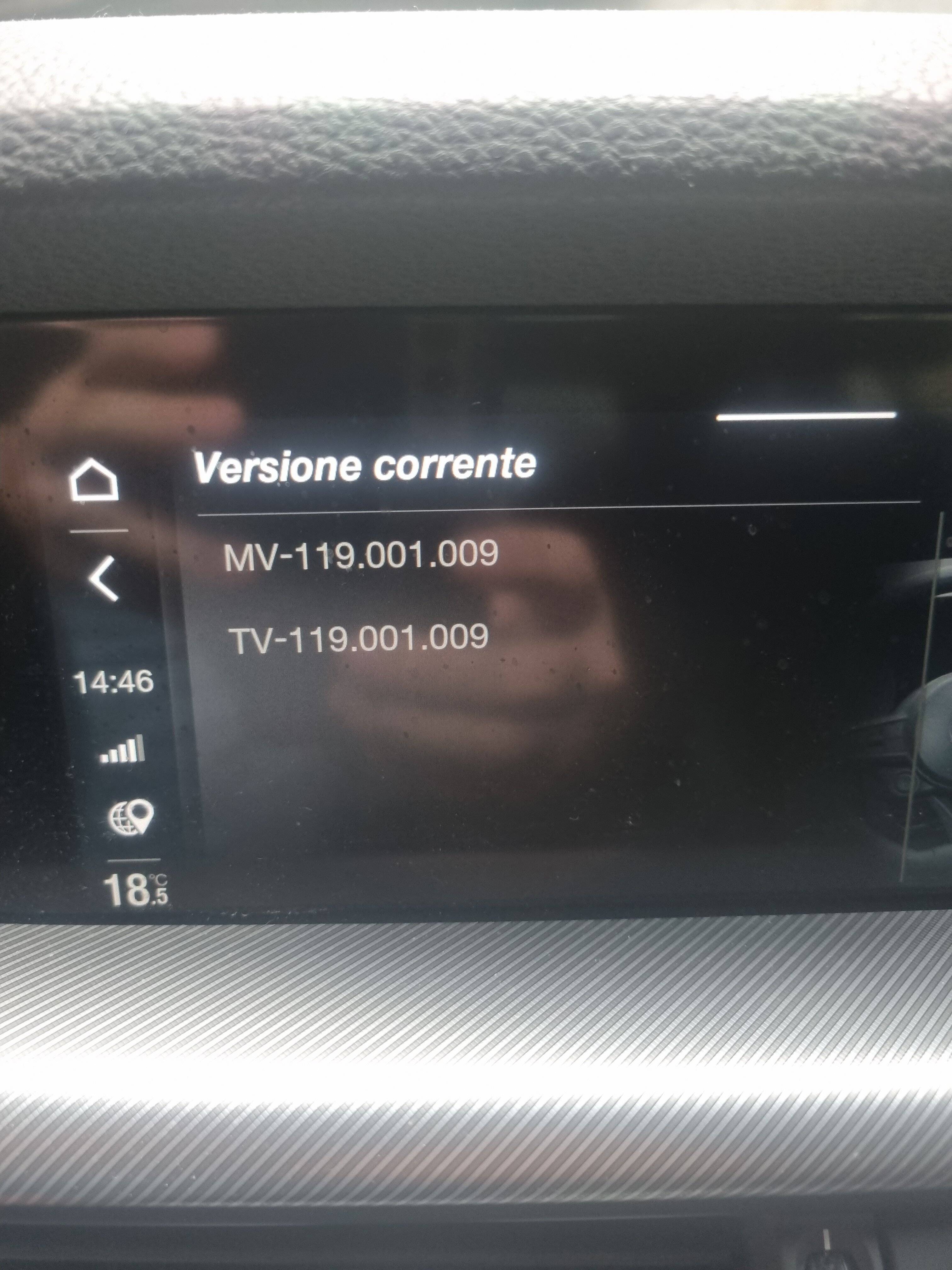

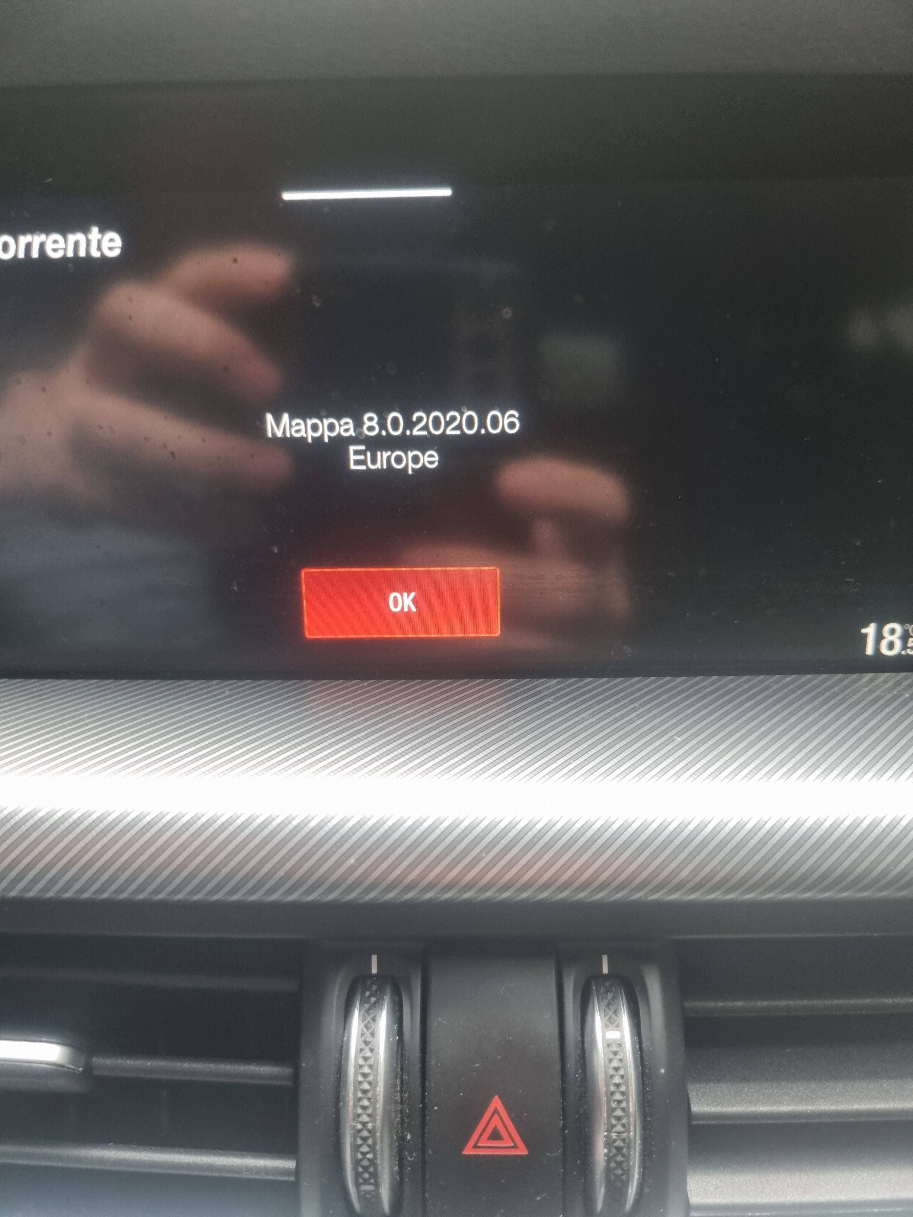

Scusate posto anche qui il post perche non mi è chiaro quale è il thread giusto
Ho una stelvio My2021 e la mia situazione come mappe ed info è visibile nelle foto allegate
Le mappe le ho aggiornate una sola volta molto tempo fa e ora le riaggiornero con la versione da MOPAR. non mi è invece chiaro come aggiornare infot e soprattutto dove scaricarlo
Potreste aiutarmi per cortesia?
