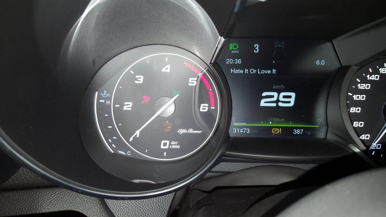

salve raggazzi, io ho il SW 055. ma sul display del contacilometri e ancora la visualizazione vecchia sapete il perche?
