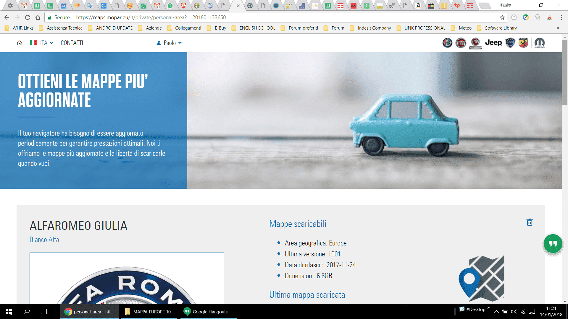

La verifica era certa se tu mi avessi detto cosa ti proponeva MOPAR
A parte la dimensione (io uso un sistema da 6,5") la videata di MOPAR doveva essere questa dove appnto individuavi il numero della versione: 1001
