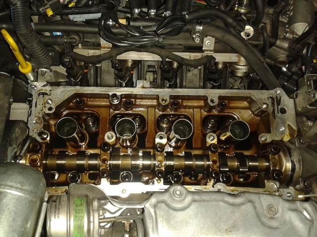

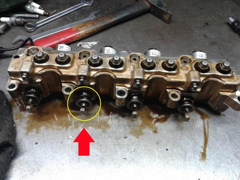

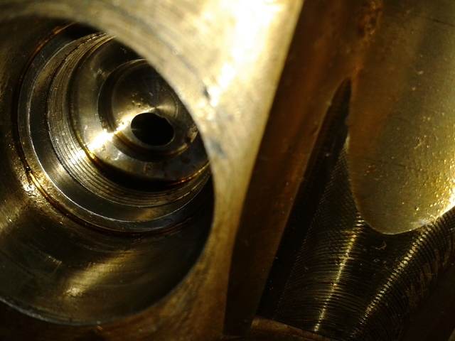

Se il modulo è rotto (si "sboccola" una filettatura dei pompanti ) di sicuro non torna mai più apposto ....non funziona mai + bene fino alla sua sostituzione, di certo non è un malfunzionamento "occasionale" ; Prima di sostituire il modulo io farei dei seri controlli in una officina autorizzata Alfa Romeo oppure in concessionaria , ovviamente io ho citato l'impianto a gas perchè spesso da problemi simili al tuo, ma non ho la certezza . Inserisco dei file sul guasto al modulo .
