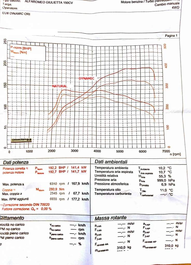

Ti quoto, anche il tipo di carburatori mi ha ribadito questo concetto, ci possono essere delle belle differenze da macchina a macchina. La mia l'ha rullata 2 volte prima delle modirfiche e il risultato era sempre quello 160/162 cv(appena posso metto i grafici).
Re: Giulietta - Mappatura Motorizzazione MultiAir 170 CV!
Eccola qua, ovviamente le curve sono prima e dopo, quella in basso è l'originale.

Nessuno mette in dubbio le tue dichiarazioni, ma le misurazioni

Per quanto mi riguarda posso dire che nell'attesa(circa 3 ore) che mi facessero la macchina ho scambiato 4 chiacchere con altri clienti e alcuni mi dicevano che la macchina in originale gli aveva segnato anche 5/10 cavalli in meno. Quindi almeno nel mio caso mi sembra veritiero..poi non so...
Infatti un rilievo inferiore al dichiarato è nella norma.
