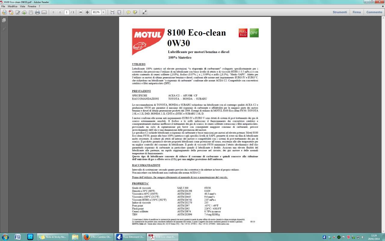

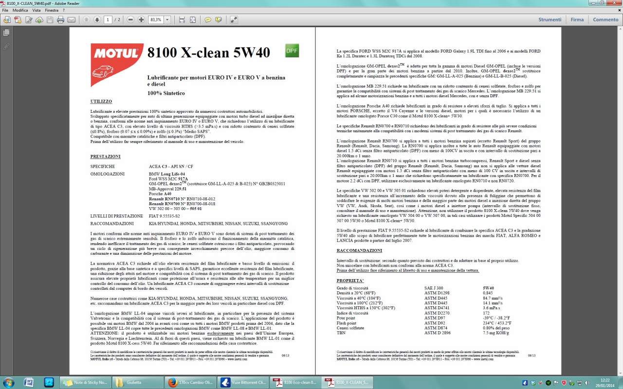

170cv Giulietta 1.4 MultiAir MY2014....Cambio Olio da 5W40 Acea C3 a 0W30 Acea C2!
