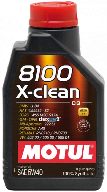

Guardando un po' su internet ho scoperto che l'unico lubrificante top 5W40 C3 con la specifica FIAT 9.55535-S2 è questo:
Bardahl invece non ha un lubrificante tale.
