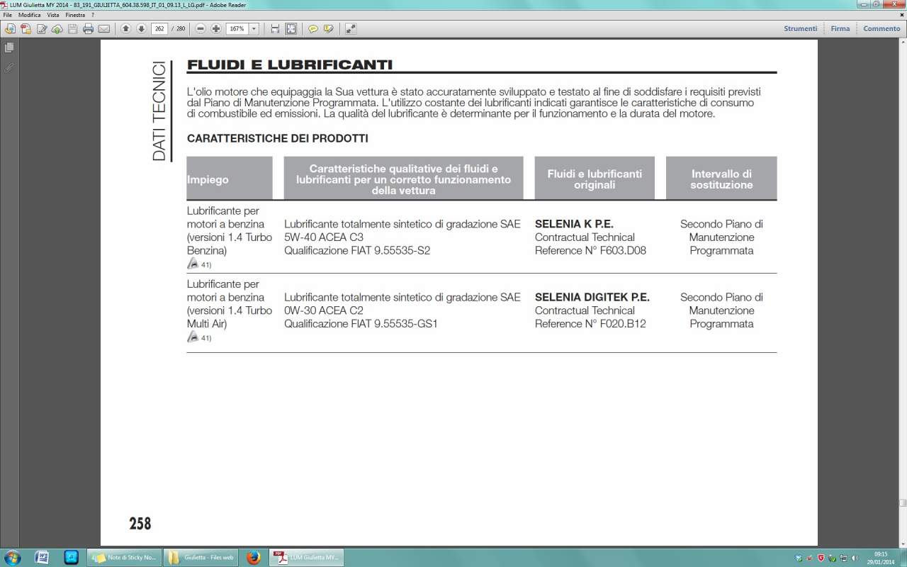

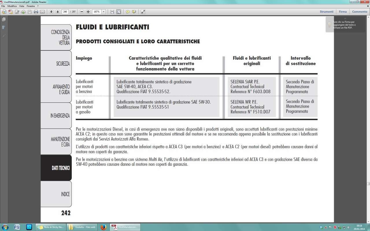

Qualcuno riesce a recuperare la pagina del LUM di una my2014 dove si specifica l'olio ?

Il lum my14 ce l'ho io, digitale, lo posto?

Si posta la pagina vala'
Re: Cambio Olio per il 1.4 Mair MY2014....da 5W40 Acea C3 a 0W30 Acea C2
Eccoli:
Reazioni: VURT
ops li hai postati già tu!
