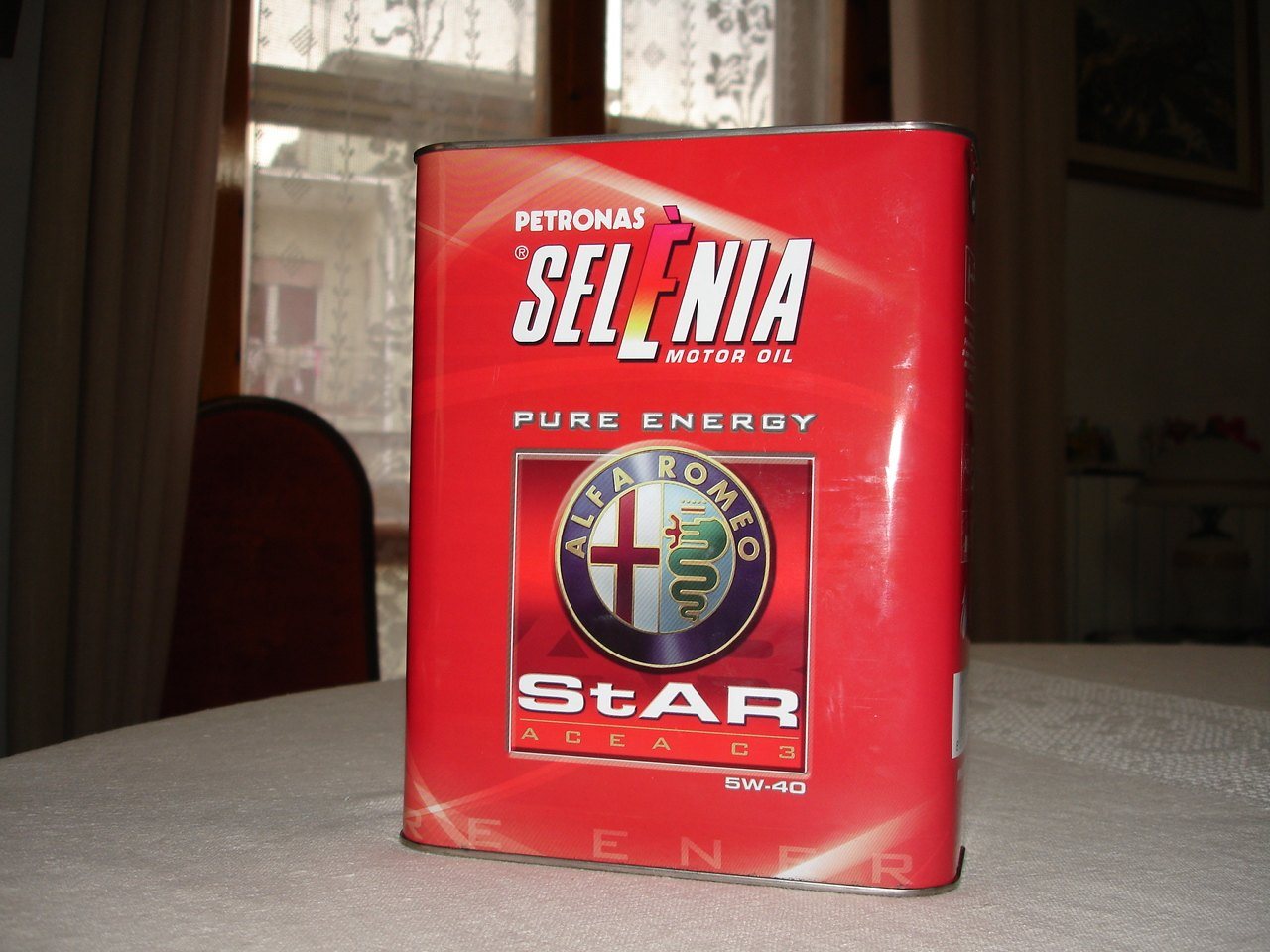

nel MIO MultiAir metto solo questo........e glielo porto io!!
mi ri-quoto!!
    179.4 KB · Visualizzazioni: 248

Ciao, un consiglio per il mio multiair, devo sostituire l'olio e, sono indeciso tra lo Star Pure Energy, ed il K Pure Energy
Cambio Olio per il 1.4 Mair MY2014....da 5W40 Acea C3 a 0W30 Acea C2
Comunque non si sbaglia , sono lo stesso identico olio.....
