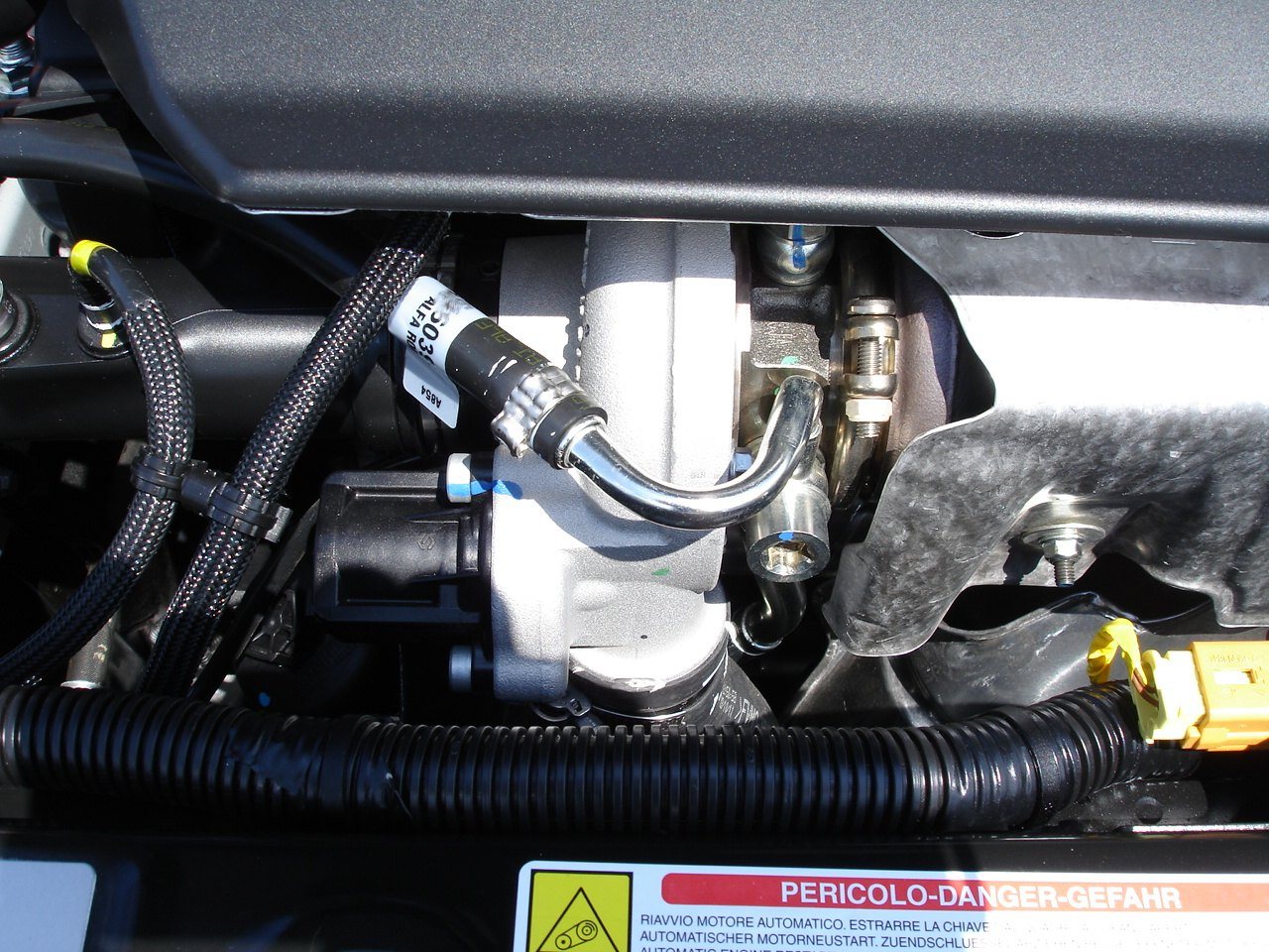

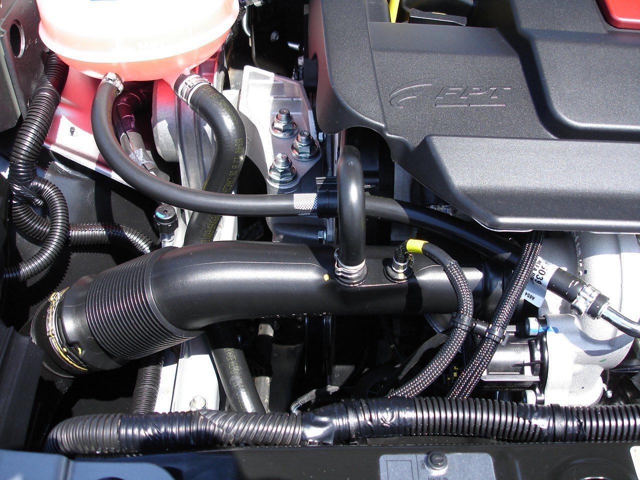

potete postare qualche foto per capire dove si trova questo tubo di mandata dell'olio e dov'è sta vite?
Re: Rottura Turbina Giulietta 1.4 MultiAir
Si trova sopra la turbina, a fianco al paracalore....appena sotto vedi il tubo che arriva dalla vaschetta dell'acqua.

si vede in queste foto??
Infatti è perfettamente visibile !! Tubo e relativa vite sono posti in alto mentre quelli del liquido son posti a novanta gradi in posizione anteriore
Seconda foto il tubo in gomma che poi si connette in tubo metallico è quello del liquido , quella vite subito sopra , a filo del coperchio del motore , e quella del' olio ( verticale)
