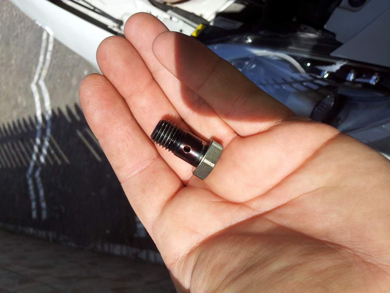

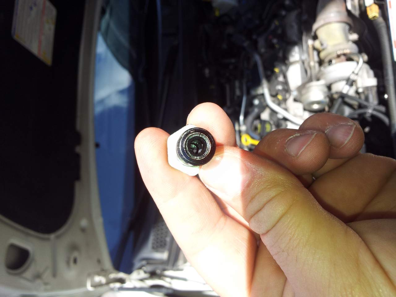

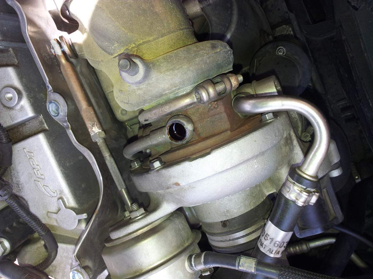

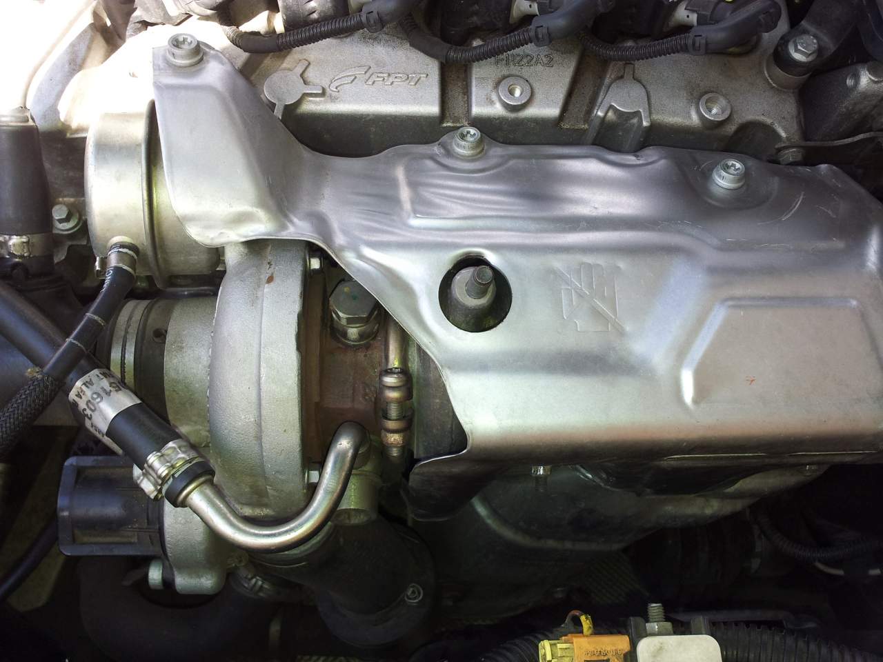

Facciamo un po di chiarezza, visto che ho trovato finalmente 5 minuti per dare un occhiata. Dunque, all'interno di quel bocchettone, non esiste nessun filtro, ma semplicemente un anima in plastica cilindrica inserita nel foro, che, apparentemente, ha come unica funzione la riduzione del diametro di quel foro. Al momento ignoro il perché della presenza della riduzione, ma la fluidodinamica ci insegna che a parità di portata la velocità di un fluido aumenta al dimunuire della sezione del tubo portante, quindi mi viene da pensare ad un sistema per lubrificare meglio la turbina, un po come il colpo di reni che effettua il ciclista prima di tagliare il traguardo, un accelerazione repentina dell'olio appena prima di entrare nella turbina. Ovviamente è solo un mio pensiero, ma mi sembra abbastanza plausibile. Ad ogni modo l'interno del mio bocchettone è uscito pulito e libero da incrostazioni, presumo sia dovuto al fatto che cambi l'olio ogni 15k km, l'ho rimontato. Qualche foto di seguito...

scusa kla, ma quindi lo hai rimontato senza sostituirlo? utilizzando quindi le guarnizioni già presenti? volevo fare la stessa cosa con il filtro uniair che è praticamente identico ed ho letto dai mitomani che lo hanno rimontato senza cambiarlo stessa testimonianza anche su forum gp abarth
