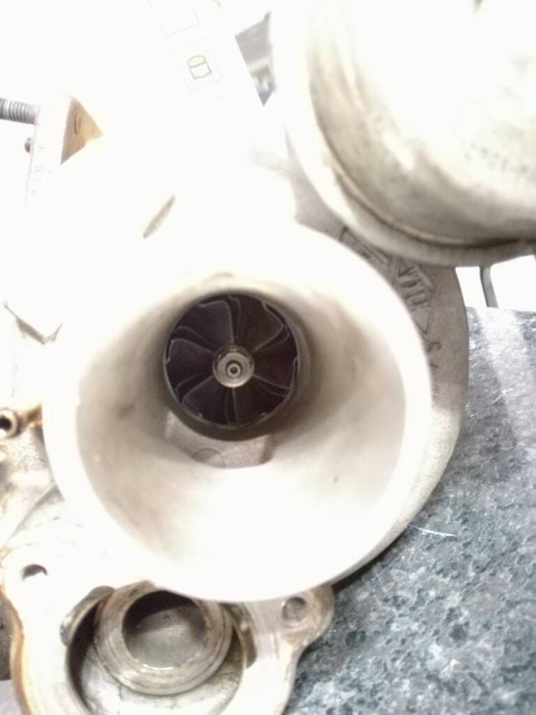

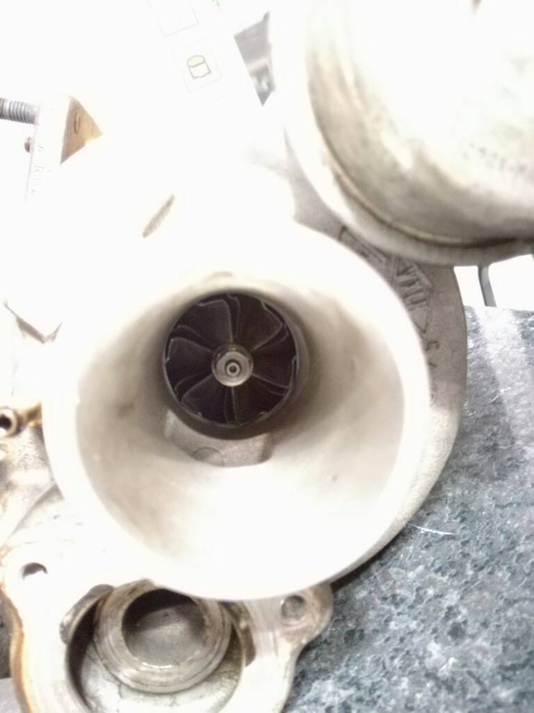

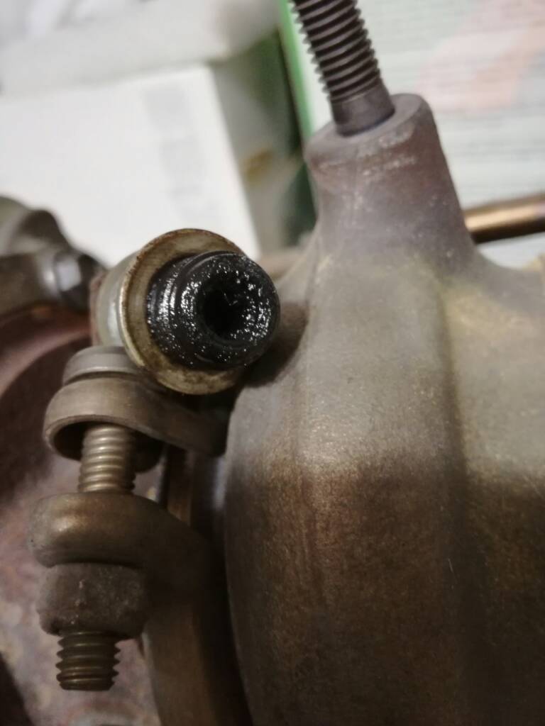

Per la cronaca, ecco l'artefice del danno
Notare le palette come si sono piegate[emoji33]

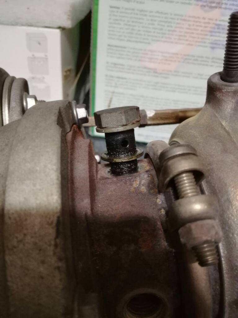

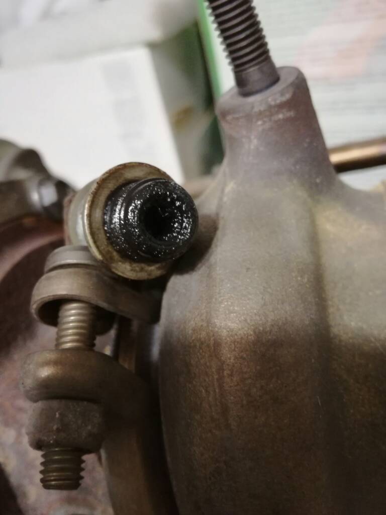

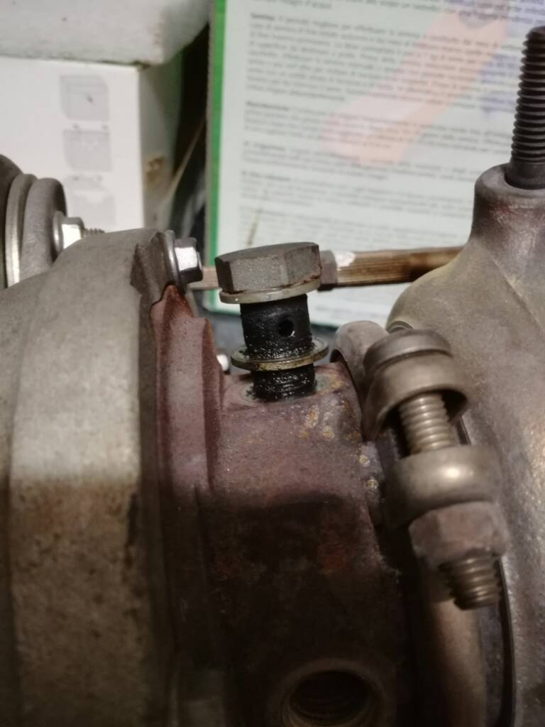

Crash cambia olio .. perché rischi .. se ti è successo cambiando l olio ogni 10000km e da pazzi
#559
Non dipende dall'olio, ma dal sistema di lubrificazione che porta olio alla turbina.
Scusa ma non capisco, cosa intendi quando dici è il sistema si lubrificazione che porta olio alla turbina?
