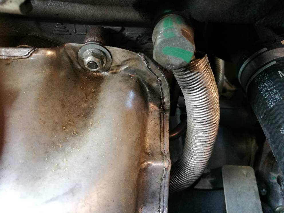

KLAUDIUS , il tuo timore è fondato , i meccanici i generis se ne fregano di togliere il residuo olio dalla sede del filtro ... bastardi . Quello che è un bene per l' ecologia è un male per il motore . Benedetti filtri integrali , almeno lo sporco rimaneva dentro alla faccia del ' involucro esterno metallico . Il corrugato cui mi riferisco è una sorta di forassite bella larga in alluminio che viene ad incamerare la totalità della lunghezza del tubo che hai messo in foto .

Non è un timore ma un consiglio che do a tutti...purtroppo conosco bene l'ambiente delle officine e le loro cattive abitudini! [emoji6]

Il tubo coibendato è così, nella mia che è del 2014 è coibendato, almeno nella QV, poi per gli altri modelli non so', è chiaro che se si poteva mettere anche nella tua male no faceva

Lo scenziato che ha progettato quella copertura allora poteva estenderla a tutte le versioni, dato che il tubo su tutte passa tra monoblocco e cat
Le prime non avevano quella specie di forassite metallica a schermare il filino interno .
Ps , anche la mia ce l'ha
Naturalmente il Multiair ha il turbo posizionato diversamente dal Tbi ma i tubi hanno la stessa coibentazione .
