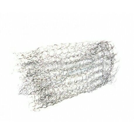

Il filtrino essendo in plastica si squaglia dopo un ora di utilizzo allegro del motore. Se poi uno ha il cervello inceppato e vuole metterci per forza qualcosa lì dentro, convinto della sua utilità, può utilizzare una retina metallica a maglie strette tipo questa...
