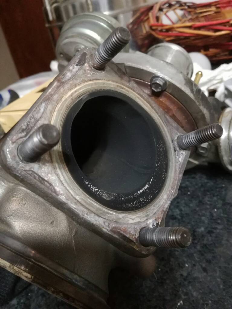

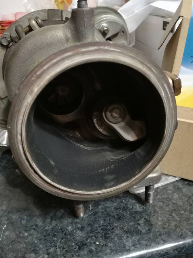

Mi permetto di chiedere un info ... perché l.unico altro modo che l olio si impasti così è che la macchina non è carburata bene . Quindi i detriti di combustione finiscono nel olio degradandolo in maniera allucinante . Quindi un altra causa può essere questa c'è lo dita crash .. fumava la macchina ?
Mai visto fumo dallo scarico, per lo meno fumo bianco, azzurro o fumate stile naftone.
L'unica cosa strana che ho notato è l'interno del terminale dello scarico sempre bello nero.........lo pulisco e in poco tempo torna nero.
Ora con la turbina nuova non saprei......ho lasciato la macchina a mia moglie, con il bel tempo vado in,due ruote!
Se può esser utile vi faccio due foto dell'interno turbina......bello nero!
