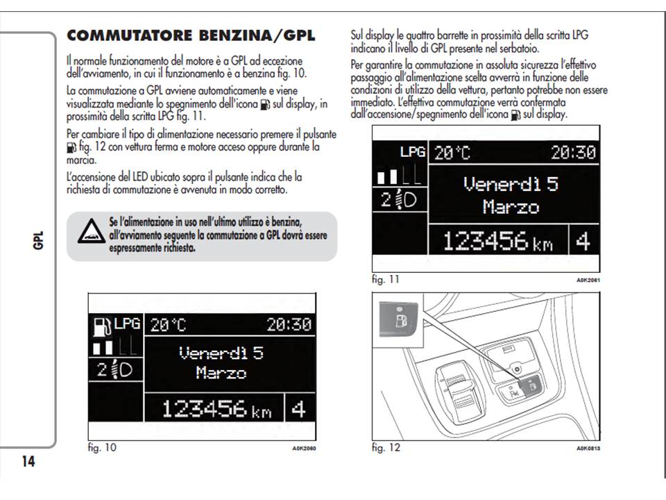

buonasera a tutti, da ex possessore di MiTo 1.4 TB 155 cv mi accingo ad acquistare una Giulietta 1.4. GPL MY 2014. Osservando la vettura in concessionario ho constatato che è stato rimosso, da questa versione, il classico commutatore gpl/benzina, quello con i pallini per intenderci. Il venditore mi ha detto che la commutazione avviene premendo il tasto sul tunnel, che nelle versioni normali è normalmente destinato all'esclusione dello S&S. Vorrei però capire, magari grazie a qualche possessore di MY 2014, come viene indicato lo stato del serbatoio GPL e l'autonomia. grazie.
Diversamente dalle altre motorizzazioni sulle GPL non vengono indicati consumo medio, istantaneo e autonomia, neanche nel caso funzionassero in modalità benzina. Questo vale sicuramente per Giulietta my2010, ma quasi sicuramente anche per quella aggiornata my2014. Se qualcuno con l'ultima versione potesse confermare sarebbe comunque meglio.

Yes anche per MY2014 ... e' specificato chiaramente nel LUM ....

Il venditore mi ha detto che la commutazione avviene premendo il tasto sul tunnel, /QUOTE]
per precisione:
- l'avviamento e sempre a BNZ
- la commutazione BNZ/GPL e' automatica al raggiungimento di determinate condizioni
- il pulsante esegue la commutazione manuale su tuo specifico comando ...
info varie su LUM

Va beh, io ho una versione solo benzina, ma leggendo qui il post di @MarcoG90o non avevo mai considerato che fine avessero fatto su my2014 le spie indicanti il GPL residuo esistenti su my2010.
Trovo esteticamente molto più carino che questa informazione, con my2014, sia riportata sul display Matrix... e ora ho anche capito la motivazione per cui questo tipo di display, diversamente da my2010, sulle motorizzazioni GPL è da sempre di serie su qualsiasi allestimento.

Era ora che anche su giulietta integrassero l'impianto gpl, almeno "esteticamente", l'indicatore del serbatoio gas come da tantissimi anni avviene su altre autovetture di altre marche.
Pagare 20000 euro per vedere un pulsante attaccato li come su qualsiasi altra auto trasformata dopo, è da poveretti proprio
