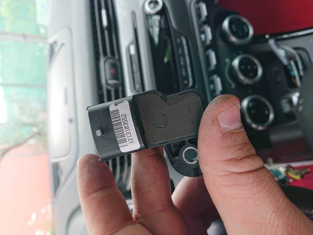

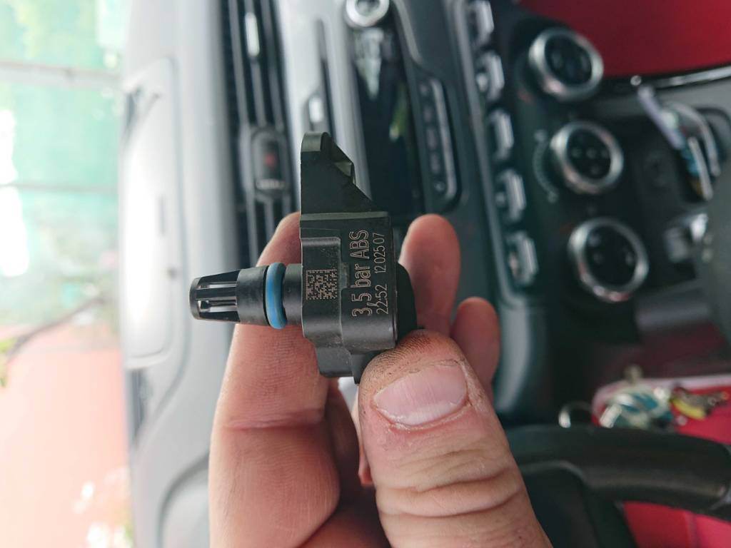

Niente credo che cambierò meccanico.... oggi per curiosità ho aperto e sono andato a controllare che sensore mi ha messo in realtà è Landi e non Bosch credo proprio sia il vecchio sensore quello difettoso perché c'è scritto 3,5 bar di pressione, tra le altre cose io che non sono un meccanico ho impiegato 45 minuti a cambiarlo invece lui mi ha addebilitato 2 ore di manodopera sono molto indeciso sul da farsi, provare a ordinare un sensore nuovo però giusto oppure cambiare gli iniettori
Chiaramente sono ritornati anche i vecchi errori P0088 P1000 P1004
