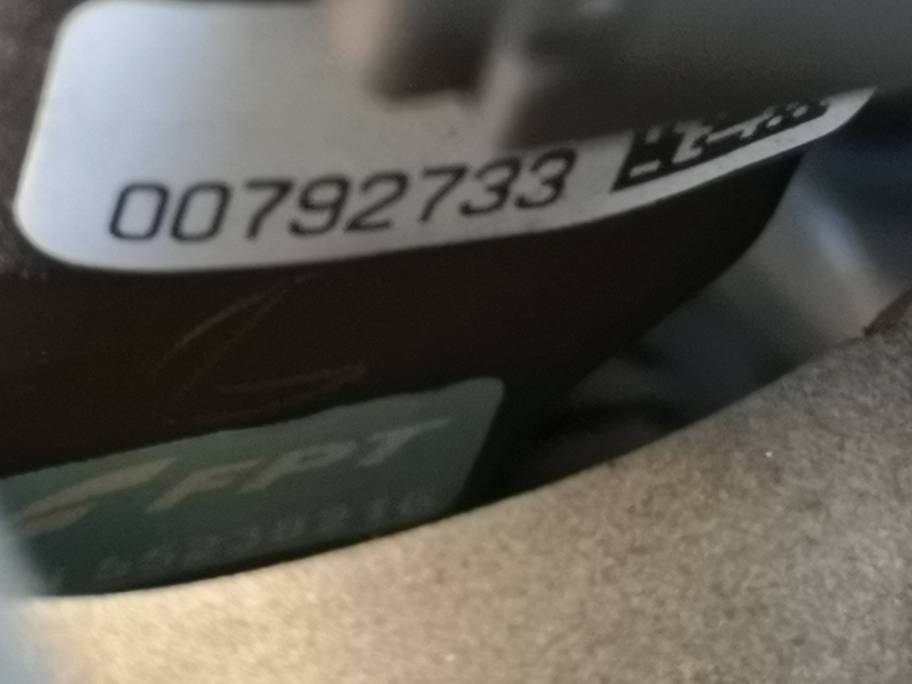

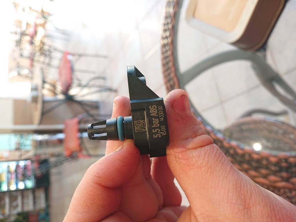

Il sensore che mostri in foto è quello giusto originale, quello Bosch di cui parli è sicuramente uno compatibile ma ho letto da qualche parte che non è adatto perché lavora a 2,5 bar.
Comunque mi sembra strano che cambiando quel sensore abbia risolto il problema, sicuro che non ha fatto qualcos'altro?
Anche io l'ho così, mi era stato sostituito col richiamo
Potrei sbagliarmi o potrebbe essere stato scritto qualcosa di errato su questo forum non ho avuto modo di cercare il post, però qui avevo letto che veniva sostituito il sensore Landi che difettava con uno Bosch, ma o è stato scritto male oppure sono equivalenti
Mi hai fatto venire il dubbio, appena riesco controllo e ti dico
Ho guardato sulla mia, il sensore è Landi marchiato FPT ed ha un codice diverso rispetto a quello che mostri tu.
