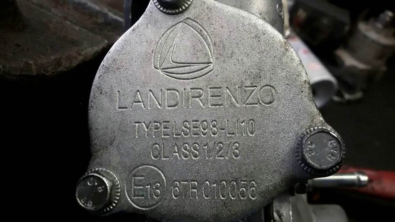

Grazie mille [emoji4]. Per caso il famoso filtro del riduttore da cambiare ogni 90000km, dove si trova?
I kit come detto sopra da altri utenti... Sono facilmente reperibili in rete.
Per chi ha un pò di manualità risparmia un pò di soldini.
A distanza di una settimana dalla revisione del riduttore , i consumi di gas sono calati

Revisione del polmone (riduttore di pressione) e sicuramente risolvi, il problema è trovare chi te lo fa...

Mi sa tanto che gli iniettori stanno arrivando o sono arrivati alla frutta... cmq come ti è stato suggerito proverei a revisionare il riduttore di pressione con apposito kit di facile reperibilità online sui 25 euro o meno, poi alla pulizia iniettori. Se danno ancora problemi a quel punto sono da cambiare.
