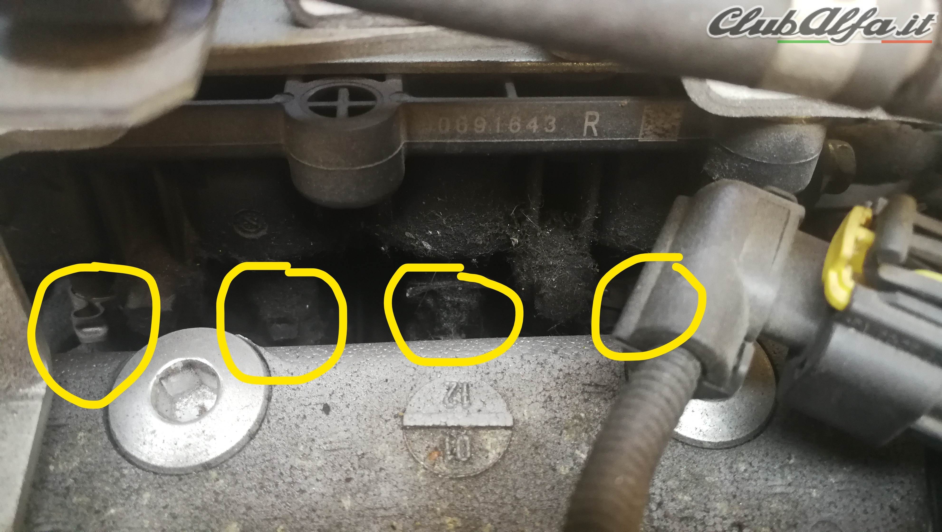

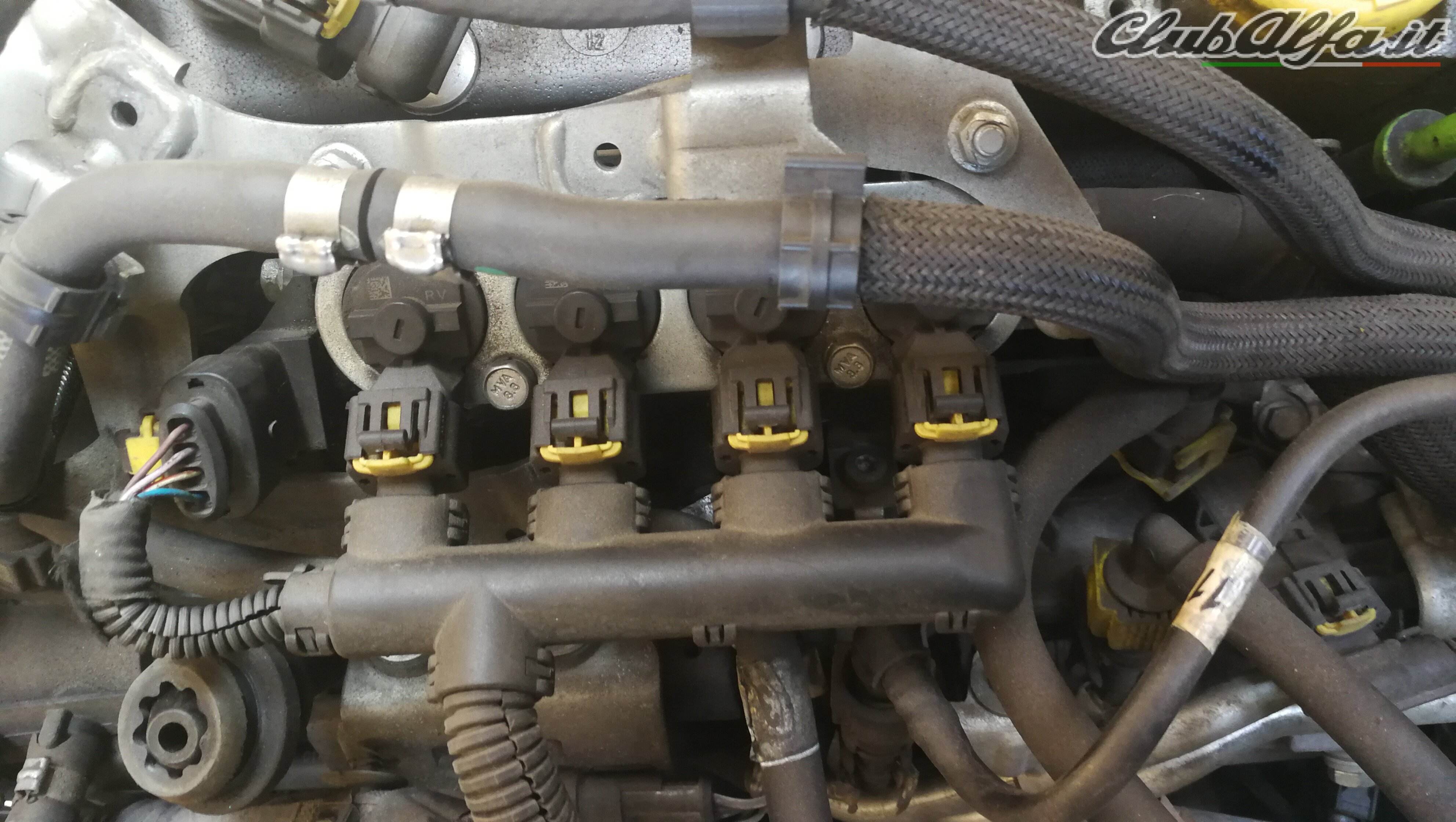

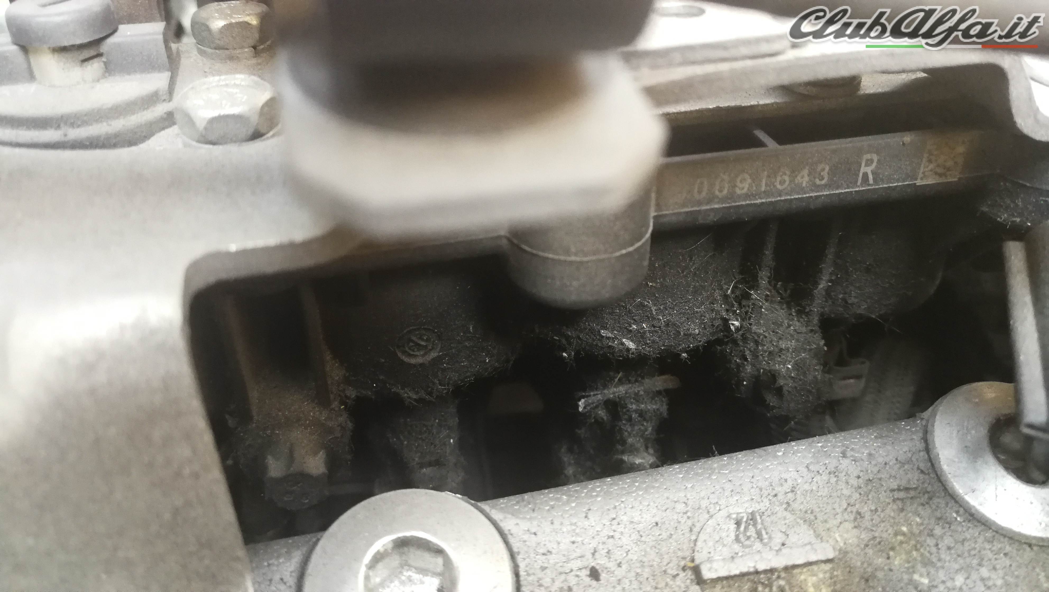

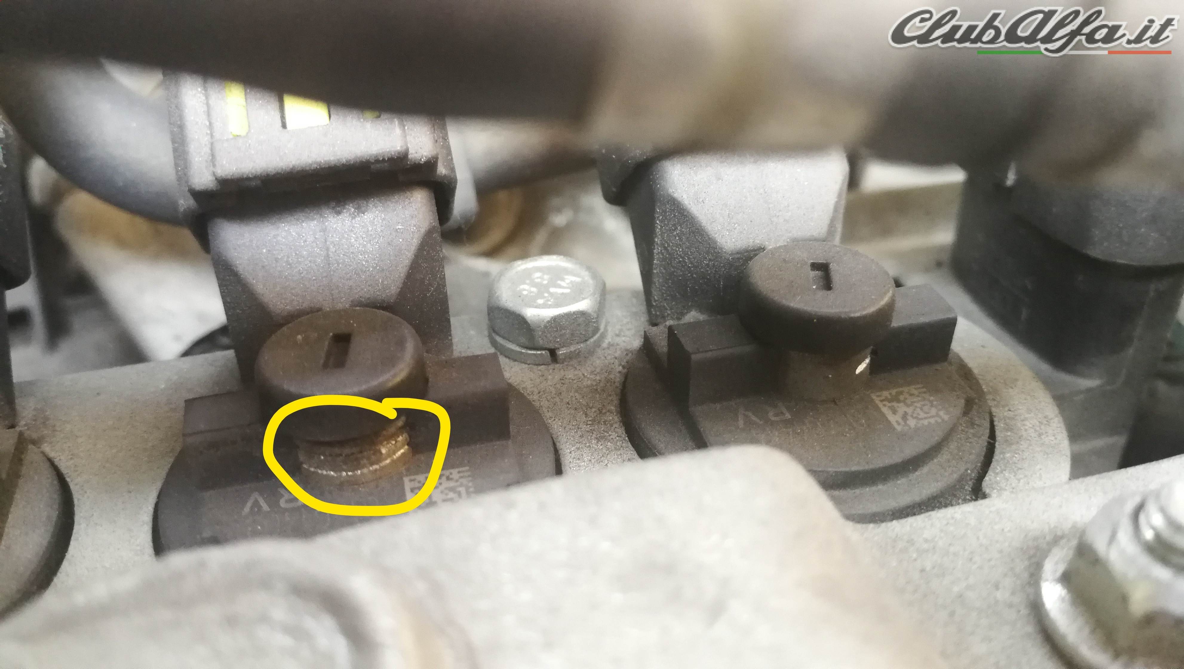

Ciao Ragazzi,
si accende la spia del motore e la lettura della diagnostica da 4 errori diversi.
una volta da P1000 e P0171 (system too lean)
una seconda volta ha dato P1003 e P0087 fuel rail system pressure too low
guardando le foto secondo voi cosa devo fare?
l'auto è una giulietta immatricolata nel 2012 con 200mila km.
é il sensore di pressione?
sono i due iniettori arrugginiti?
è il regolatore di pressione?
oppure qualcos'altro
Grazie ragazzi
