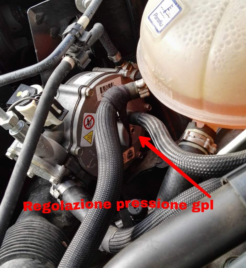

Ragazzi secondo me ho risolto!!![emoji1]
Sono 3 giorni che ho regolato il polmone del gas e nessuna spia accesa e nessun passaggio a benzina durante la marcia...
Speriamo bene
Ciao Gliko, ti dispiacerebbe postare una foto o eventualmente spiegarci dove si trova la suddetta vite per regolare il polmone? grazie moltissims
Inviato dal mio GT-I9300 utilizzando Tapatalk
#749
Re: Accensione spia motore su Giulietta 1.4 TB GPL!!
Ciao Nando, la vite di regolazione si trova al centro del polmone.
Svitandola diminuisce la pressione mentre avvitandola aumenta.
Attenzione però a non esagerare perché se la pressione è troppo bassa o troppo alta la spia si accende.
#750

Grazie moltissime.
Ormai non ne posso più, appena parte il GPL il motore va a 3 , spegnendo il quarto cilindro.
Il meccanico dice che è la centralina del GPL....
Penso di acquistare il modulo obd da internet per verificare quanto indicato da gilko...
