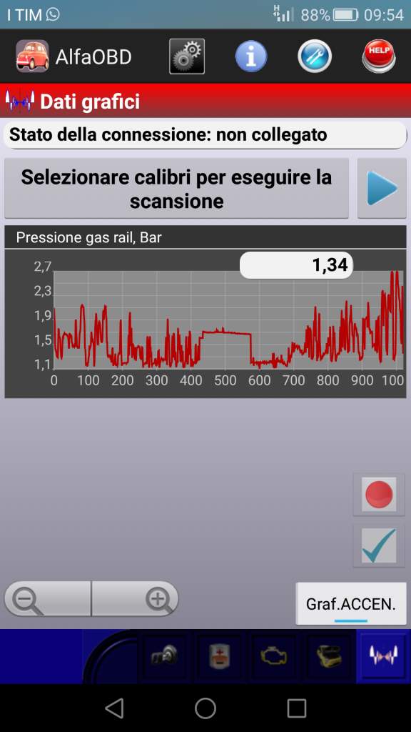

Il polmone si regola avvitando o svitando la vita centrale utilizzando una chiave esagonale da 5. Tramite alfaobd poi controlli la pressione che dovrebbe essere da 1.2 bar a 1.3

La regolazione l ho fatta con la macchina accesa. Inizialmente la pressione del regolatore segnava 1,18 bar e l ho portata a 1,25 bar.
Tramite alfaobd si riesce a vedere questo parametro scegliendo il parametro PRESSIONE GAS RAIL

Visualizza allegato 119919
