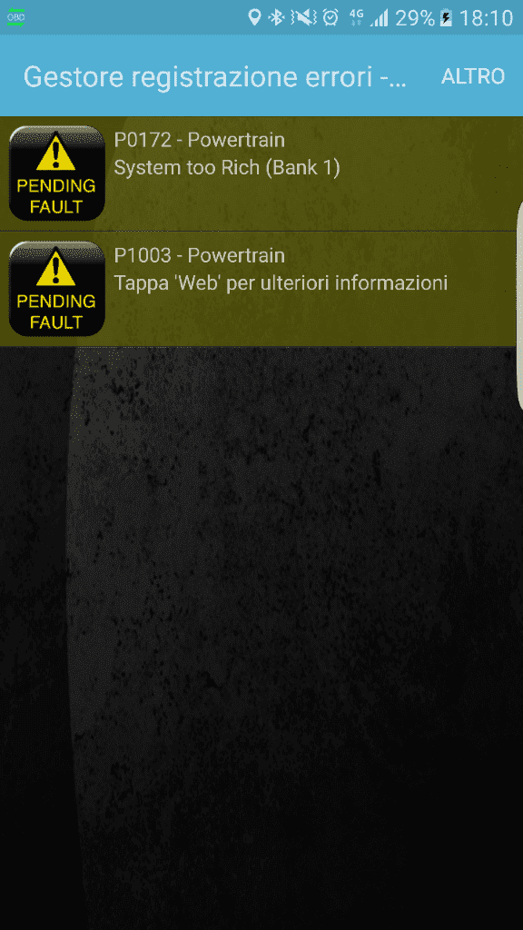

Rieccomi.
Problema risolto, anzi no o forse sì.
Ieri pomeriggio vado a ritirare la macchina, pago (180 euro per diagnosi + sensore pressione Bosch + manodopera) e mi fiondo da un cliente che mi aspettava. Percorro circa 200 km di autostrada senza alcun problema e stamattina cinque minuti dopo la messa in moto riecco la spia.
Torno in officina e la diagnosi è impietosa: iniettori.
A questo punto inizia una disputa fra il ragazzo dell'officina (che sostiene che a gas la carburazione sia totalmente fuori adattamento) e il titolare (secondo il quale gli iniettori non centrano).
Per il momento mi hanno consigliato di cambiare distributore (dopo una vita), di tenere monitorata la situazione e di ripresentarmi se la spia salta fuori di nuovo.
Ah, stavolta sono stato più bravo e ho rilevato il codice errore: P0171.
