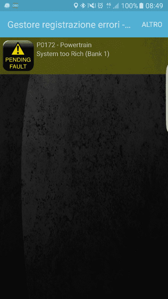

Questo è messaggio errore

Adesso mi segnano errore p1003 che dovrebbe essere :Mancate accensioni cil. 3 gas.
Cosa mi consigliate?
