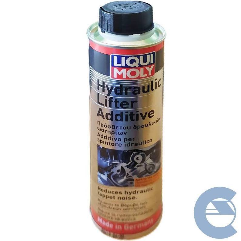

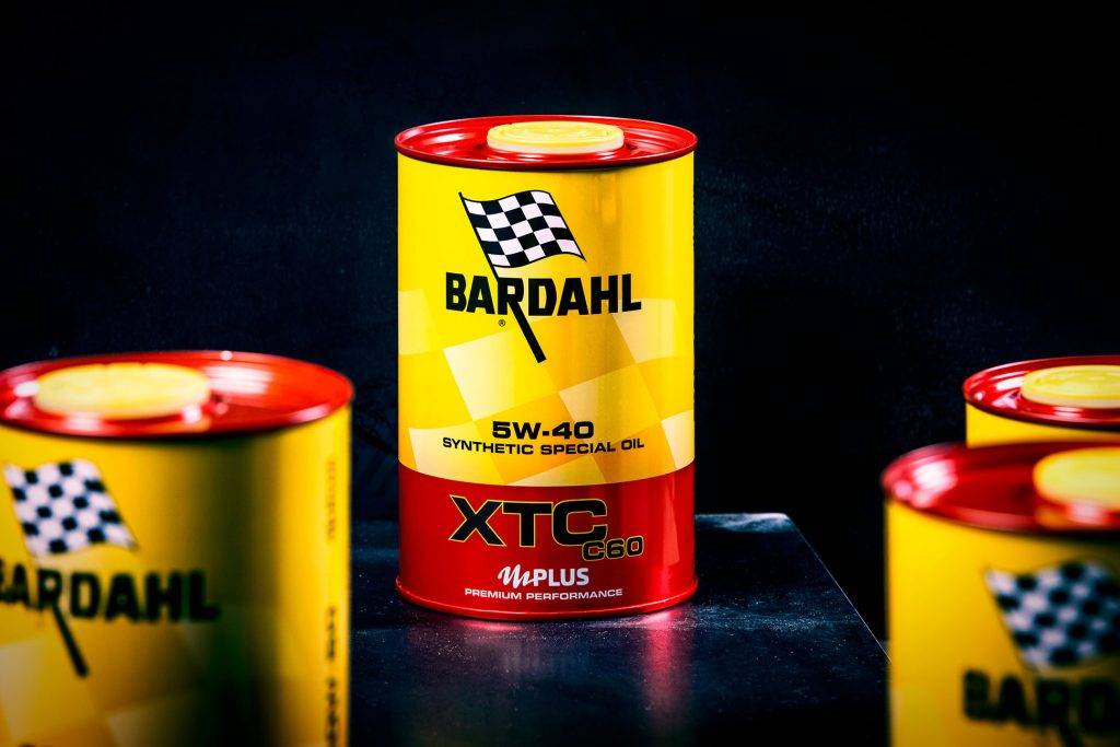

Ci vorranno almeno tre cambi olio uno in fila all'altro con l'utilizzo di additivo detergente. E conviene a questo punto passare dal selenia a qualcosa di più valido. Come ad esempio bardah o Shell. Inoltre dopo il primo cambio si dovrà aggiungere un additivo particolare specifico per lo sblocco delle valvole.
Il prodotto è questo qui e deve lavorare ed essere miscelato all'olio nuovo.

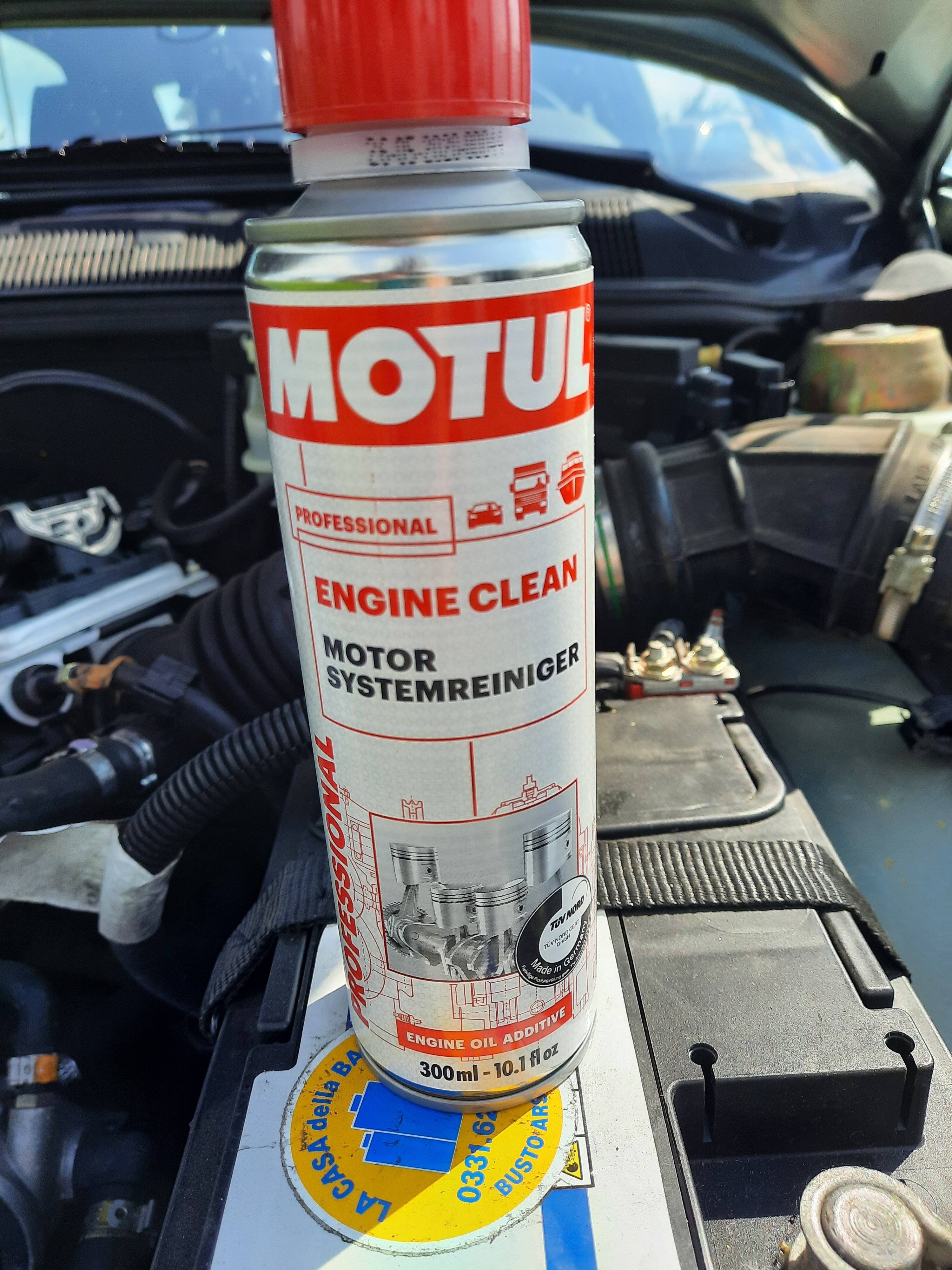

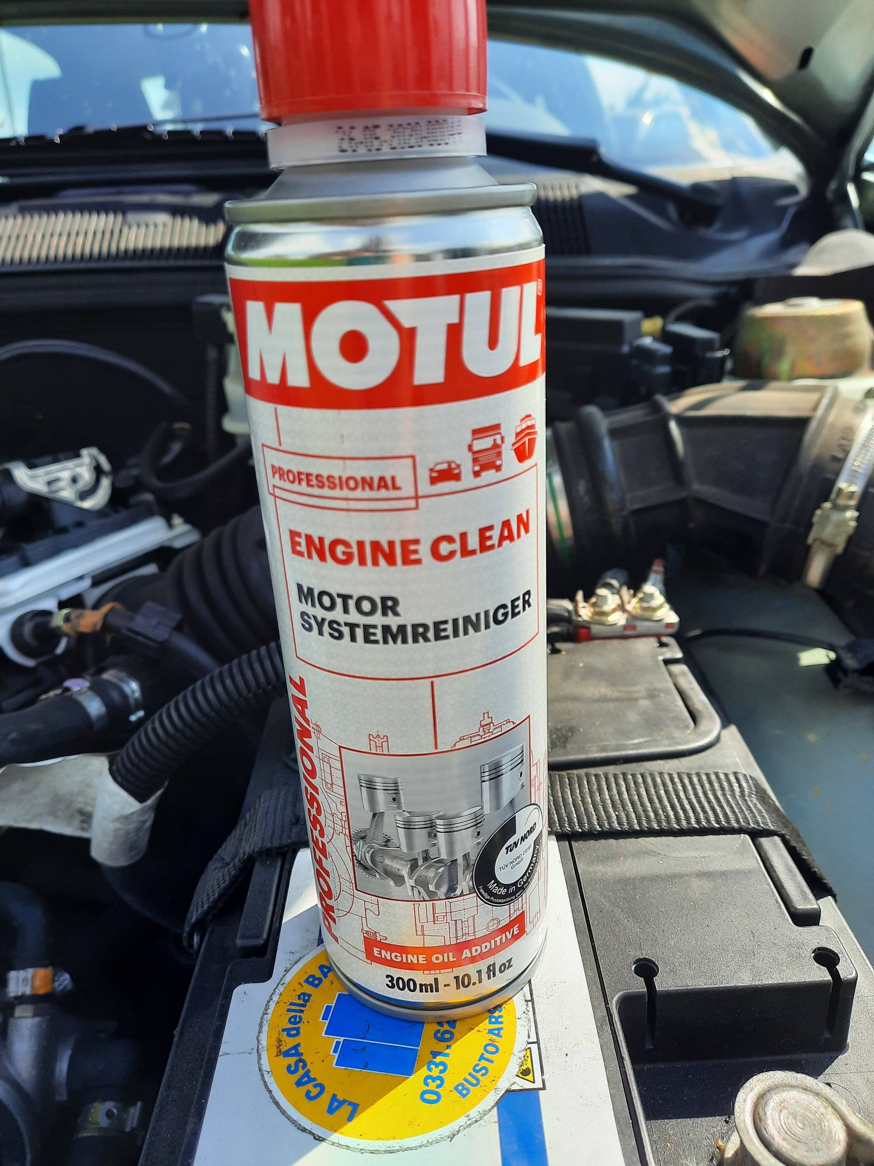

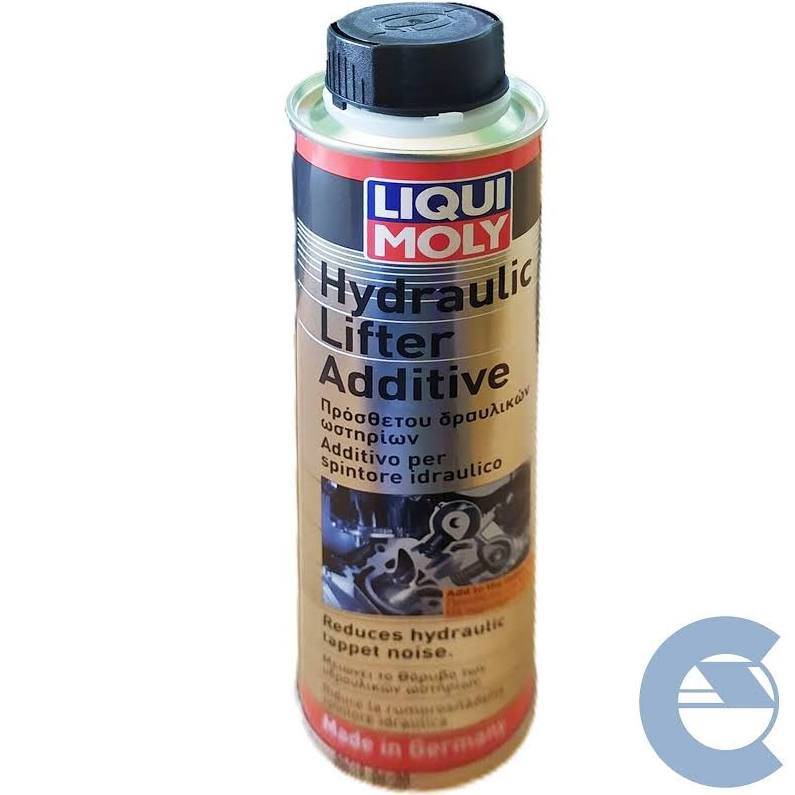

Mentre quello per la pulizia è questo.
