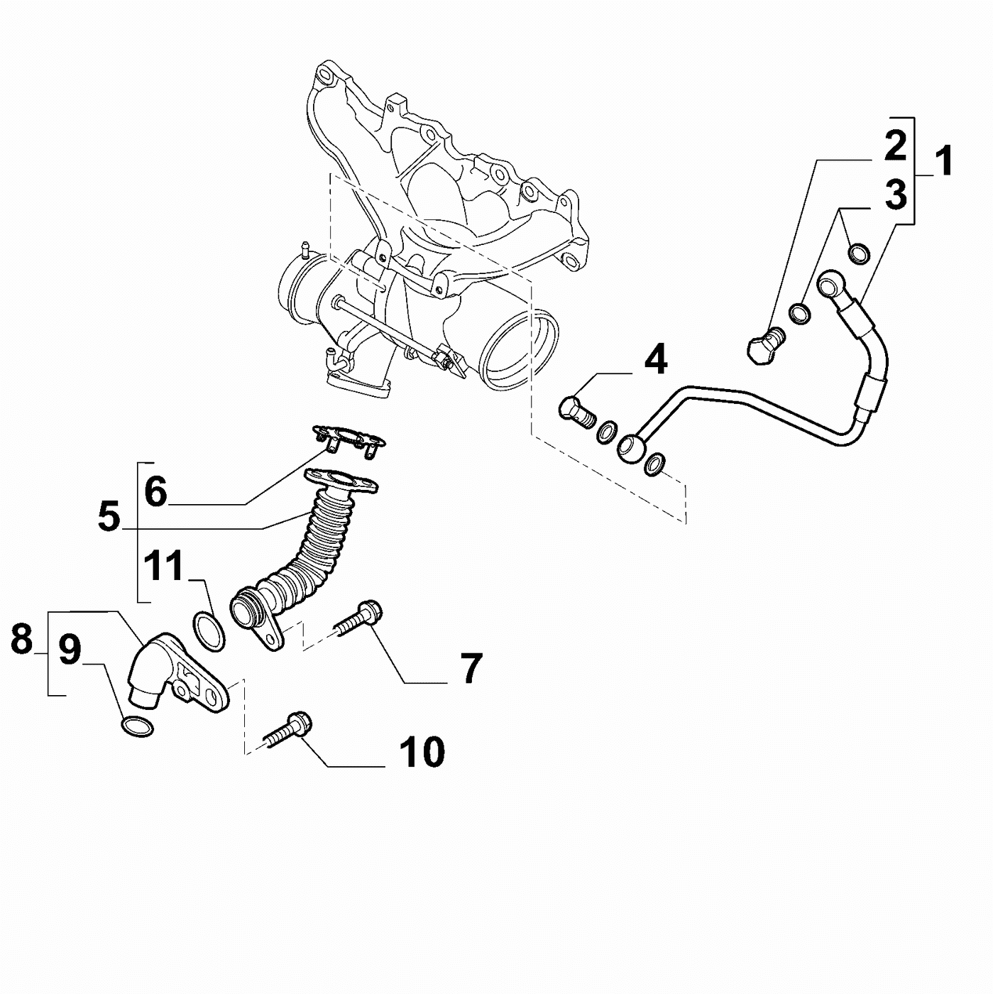

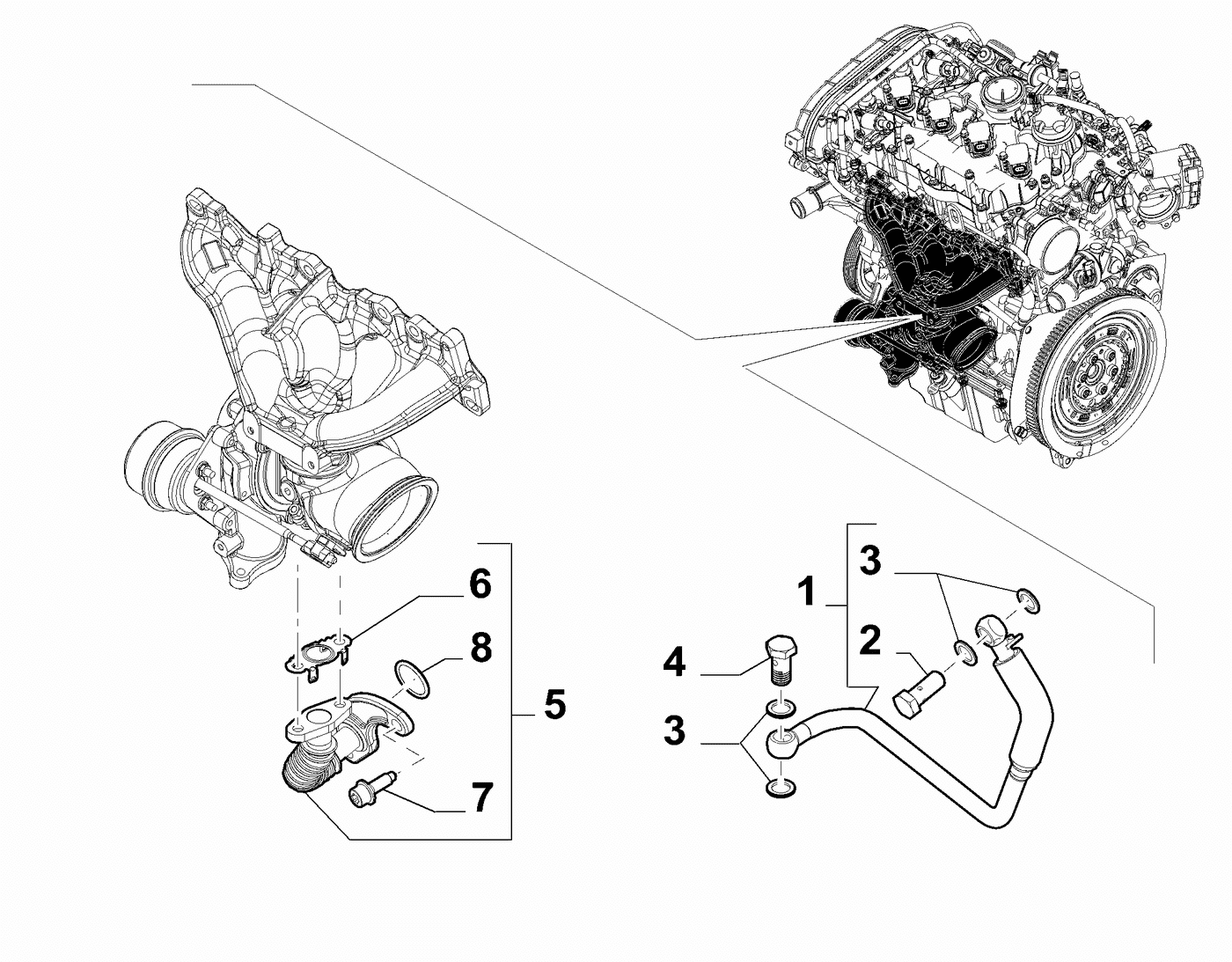

mi confermate che il famigerato famoso tubo coibentato è il 55258147, ed inoltre vi è possibile postare di nuovo lo spaccato da poterlo stampare e mostrare al mio meccanico(così capisce dove va) grazie
io ho trovato questa immagine mi confermate che il tubo va li?
    145.5 KB · Visualizzazioni: 387
il famigerato filtro si trova al' interno del bussolotto n° 4 .
il tubo da cambiare è il n° 1 , quello postato è il tubo di primo equipaggiamento , mentre quello nuovo è ricoperto di corrugato metallico .
A memoria il numero di ricambio dovrebbe essere quello indicato da te , comunque il ricambista cui ti rifornisci conosce il pezzo senza dubbio .
in pratica questo tubo è quello che porta la lubrificazione alla turbina giusto?
sei certo che il 4 sia quello con filtro, perchè il 4 costa 6 euro mentre l'altro dado ne costa 27..a logica quello più caro divrebbe essere quello con filtrino o sbaglio?
È' lui !!! Il filtro si trova nella vite cava che prende nel turbo , praticamente intercetta il sudicio che si forma nel tubo

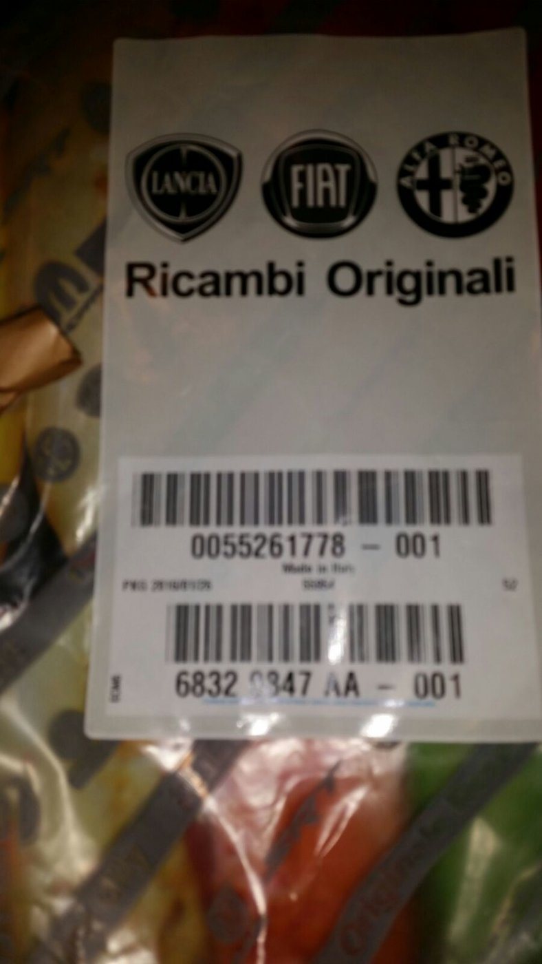

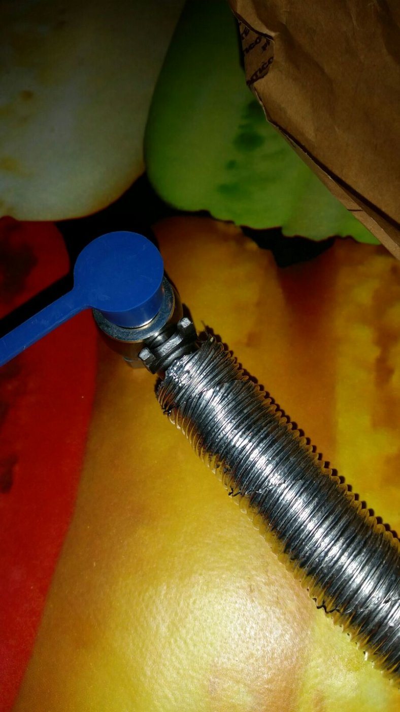

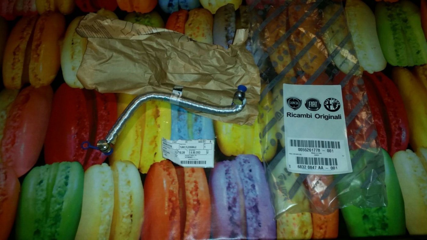

ecco il tubo appena arrivato codice che sostituisce 55258147 è il seguente 55261778 ecco le foto del pezzo
a cmq il dado con il filtro non va sul turbo! va sul monoblocco! :)
