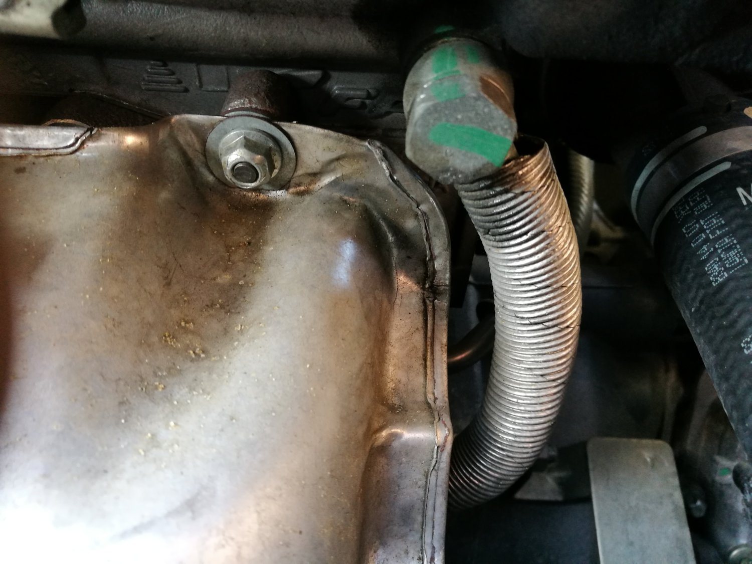

Allora, ragazzi, ho letto tutto il post, scusate se faccio un riepilogo ma voglio stat tranquillo e vorrei conferma da voi di aver capito tutto bene:
Tubo deve essere coibentato, la mia è del 2014 e dovrebbe essere coibentato, allego foto

Sostituzione il filtrano del tubo portata olio alla turbina ma quello che non ho capito è:
Il filtrano sta sul raccordo parte turbina o parte motore?

Dato il valore di Motul puoi sostituire anche subito .
Il filtrino si trova in ingresso al turbocompressore, e il coperchio si toglie semplicemente tirando verso l' alto . È ad incastro e viene via bene

Adesso mi procuro questo filtrino e lo cambio, per l'olio un pò mi scoccia ricambiarlo, ma è meglio non rischiare, lo cambio e cambio anche il filtro dell'olio, dovrebbe essere nuovo ma chi l'ho sa le l'anno cambiato?
Mi hanno detto di sì ma chissà?
Tu l'hai cambiato il filtrano sul turbo è molto scomodo?
Approposito ma il filtro dell'olio è ad immersione o a cartuccia?
Se è a cartuccia è facile verificare che sia nuovo o meno.
Beh il filtro è dentro il bussolotto , devi togliere il parafiamma del turbo e vedi se l'hanno smontato dallo stato del bussolotto ....
