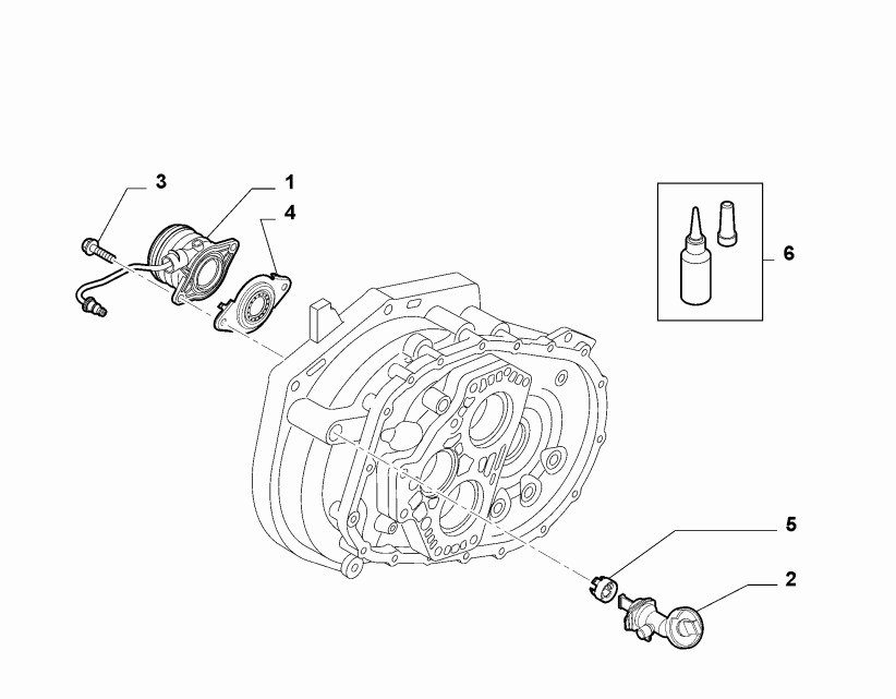

L'ipotesi dell'olio sul disco è verosimile, non l'ho menzionata perchè era già stata menzionata all'inizio. Può essere sia olio del cambio proveniente dal paraolio dell'albero motore, sia olio del circuito idraulico proveniente dal cuscinetto disinnesto frizione (n.1 del disegno), quest'ultima è l'ipotesi più accreditata. Tutto questo ovviamente a patto che la frizione non sia realmente consumata.
