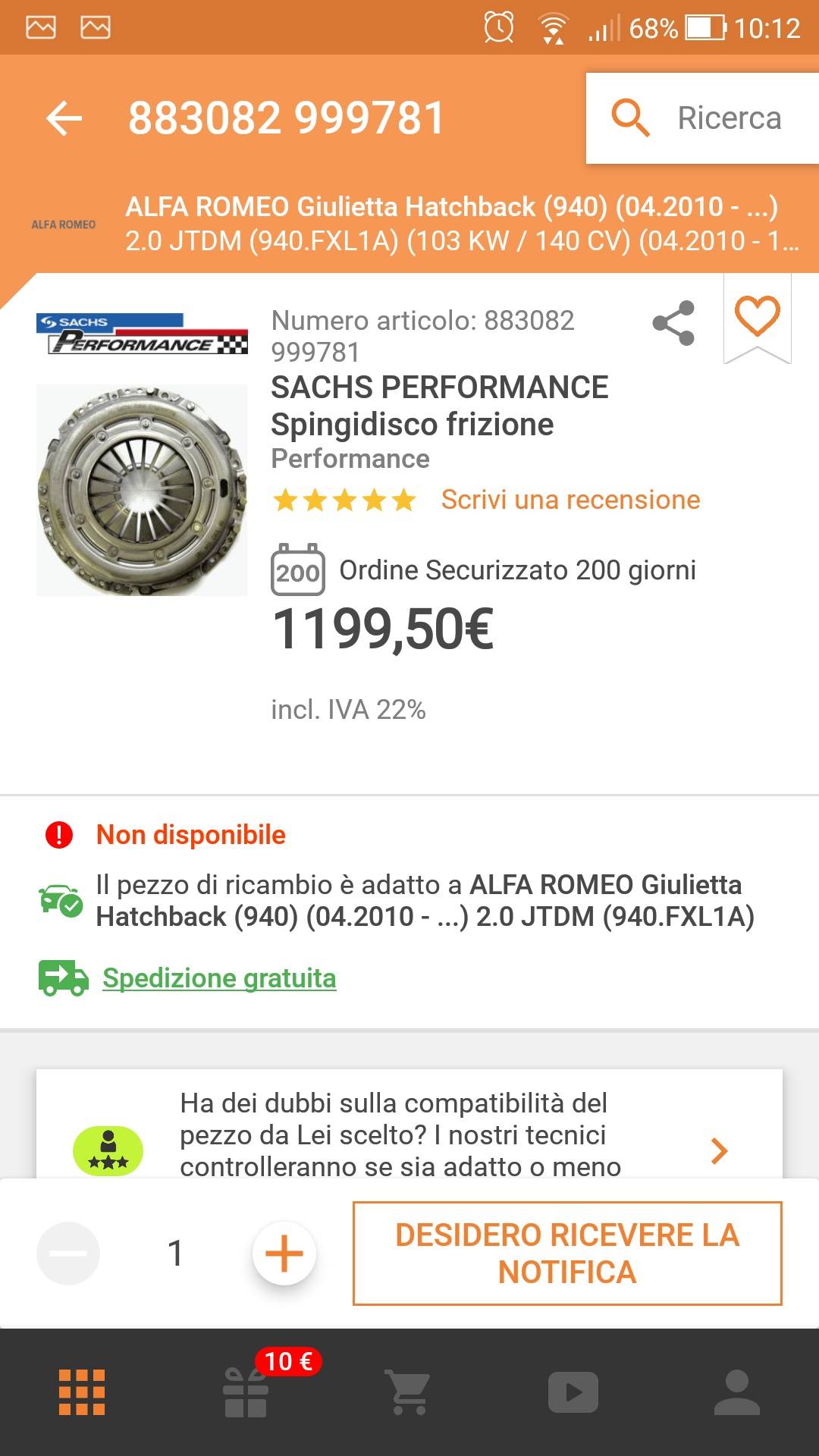

Codice spingidisco, il costo non è reale perché non disponibile
    154.4 KB · Visualizzazioni: 128
In questo momento, senza sconto, kit spingidisco e disco frizione normali sachs 225 euro, contro i 740 dei sachs performance

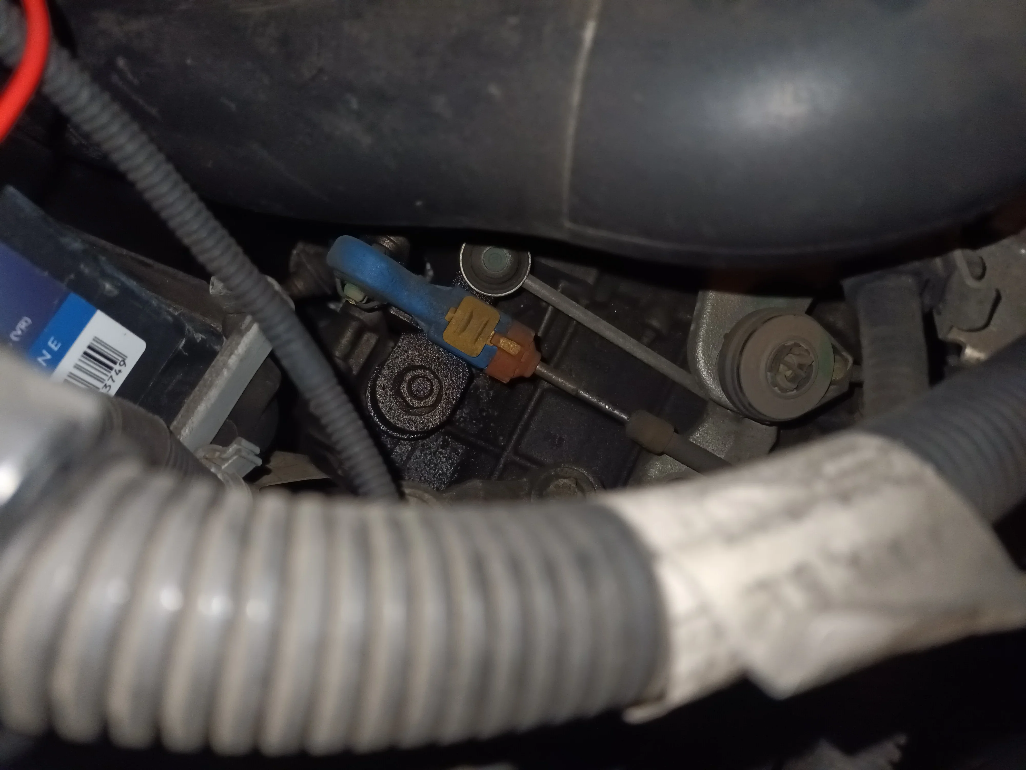

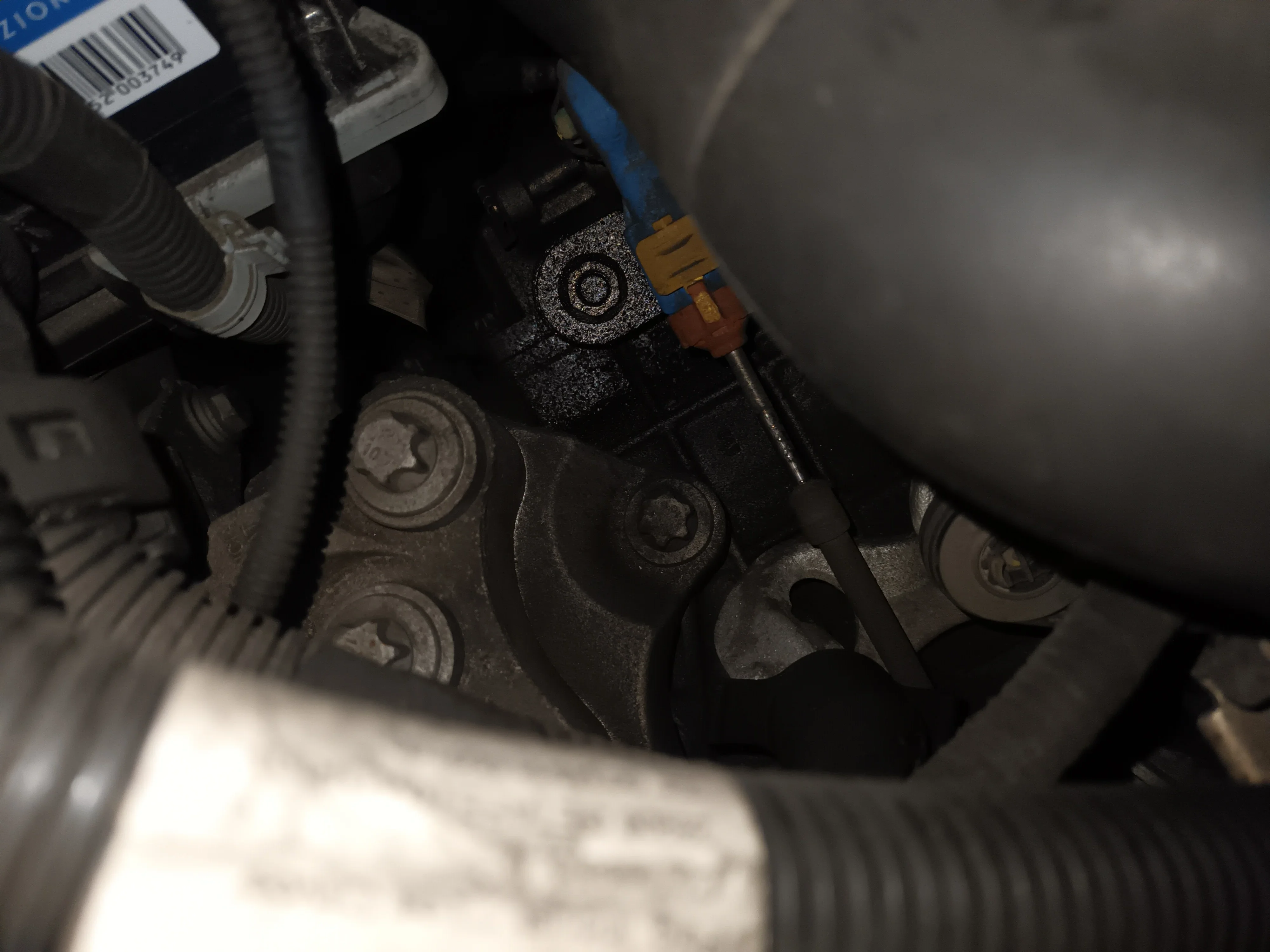

Ciao tuttu, da un annetto mi slittava la frizione dalla terza marcia. Ha iniziato a slittare sui 190kkm ora ne ha 206kkm. Ora è successo che il pedale della frizione non torna più in posizione, rimane basso e premendolo non si aziona la frizione. Come vedete in figura si vede olio unto sul blocco frizione. Secondo voi a frizione finita è facile che si danneggi il circuito idraulico ed esca l'olio oppure questo è un ulteriore guasto che si aggiunge al dover sostituire la frizione usurata?
