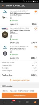

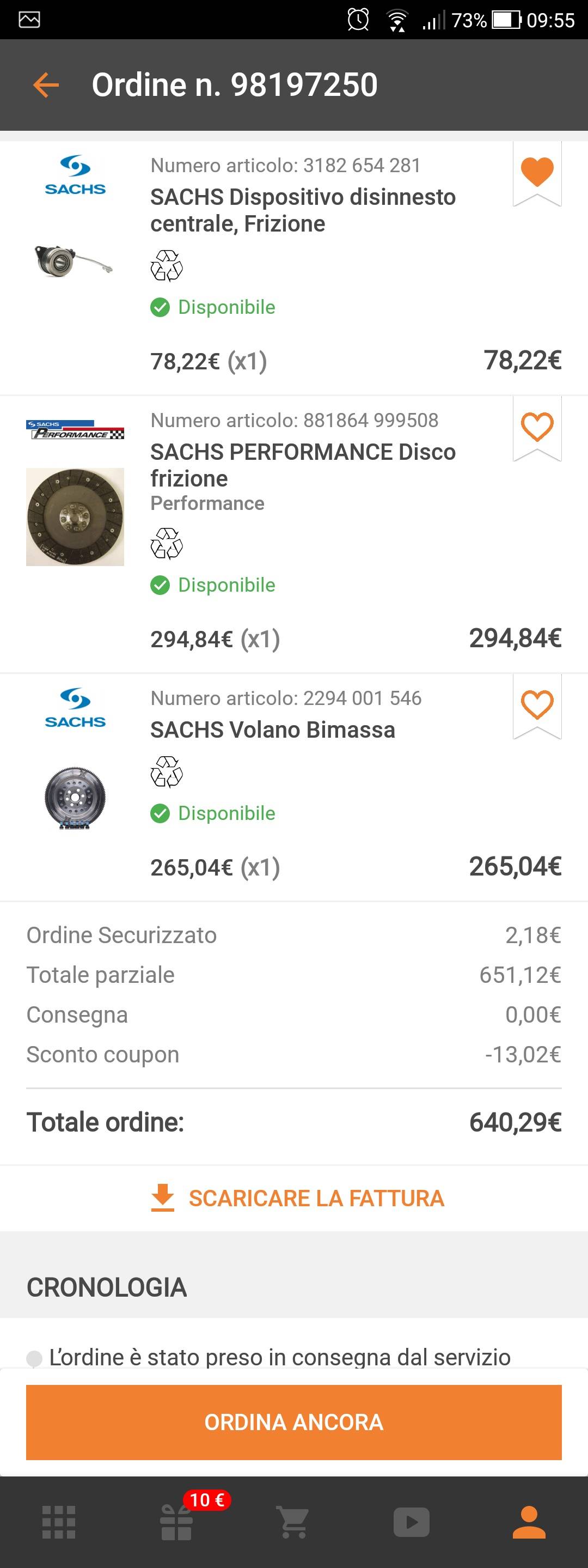

Correggo la cifra che avevo scritto, disco in organico sachs performance, volano sachs, meccanismo di disinnesto centrale sachs su doc €640,29 consegnato, spingidisco sachs performance su doc non l ho mai visto disponibile l ho preso da un rivenditore vicino casa a €373 totale €1013,29. Il meccatronico €400 compreso delle 2 biellette barra stabilatrice e 2 litri di olio cambio motul dtcf.

quello che fà salire il prezzo nei componenti sono i 2 rinforzati, ci sono circa 500 euro di differenza con quelli normali. Il meccatronico alla fine si è preso meno di 300 euro di manodopera.
