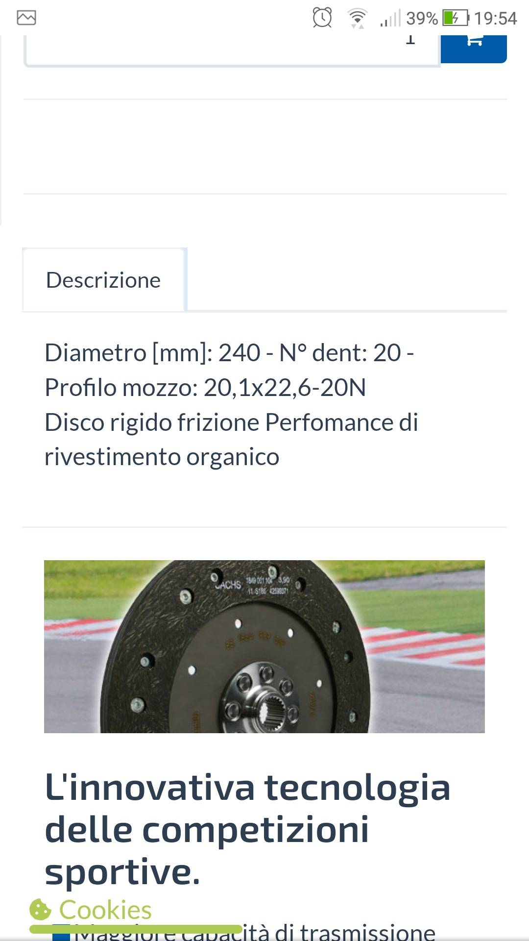

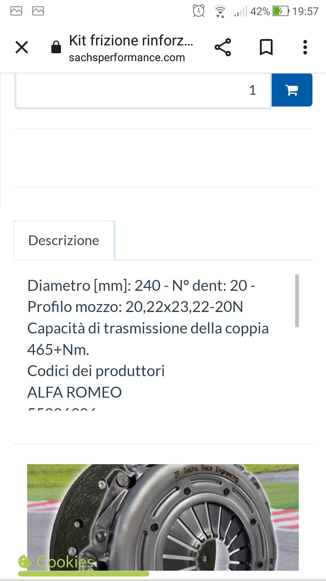

Dal sito sachs performance, i dati del mozzo sono diversi tra la 140cv e la 170cv
