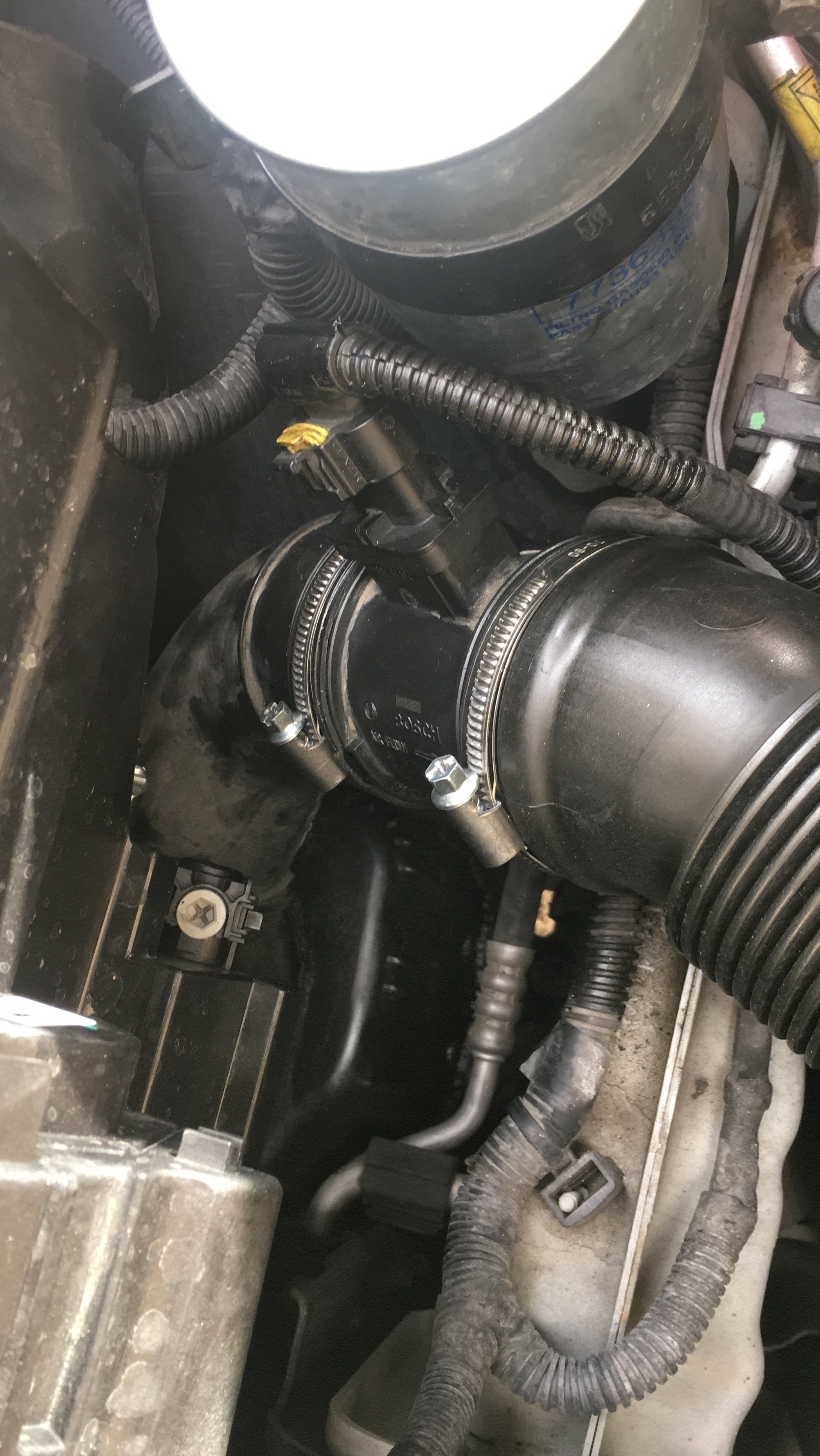

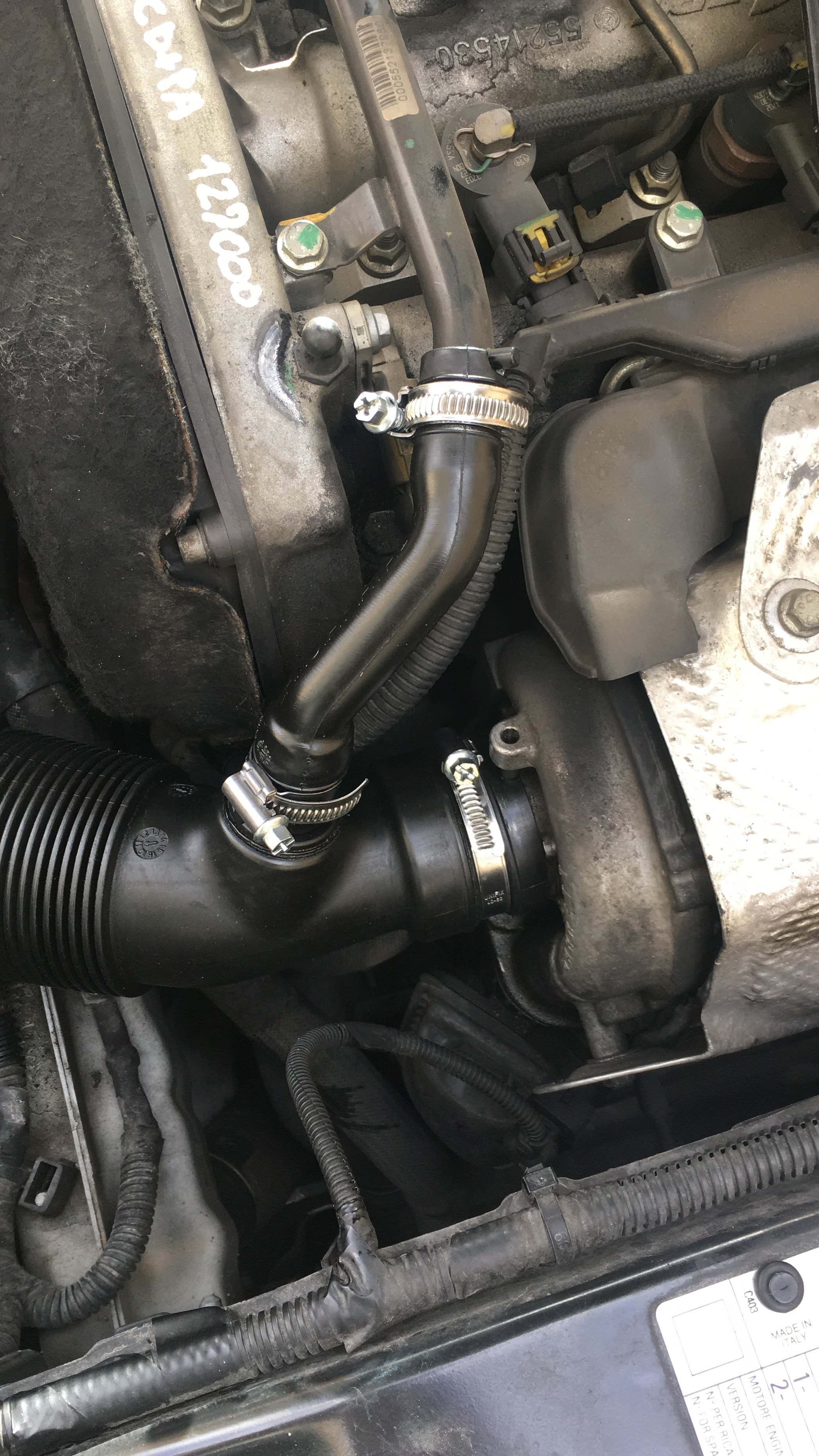

Io io appena pulito il tubicino e il manicotto che va dalla turbina al debimetro e ho cambiato tutte le fascette perché specialmente quelle che tengono il debimetro e quella della turbina si erano allentate
    1.2 MB · Visualizzazioni: 4,085
    1 MB · Visualizzazioni: 3,245
