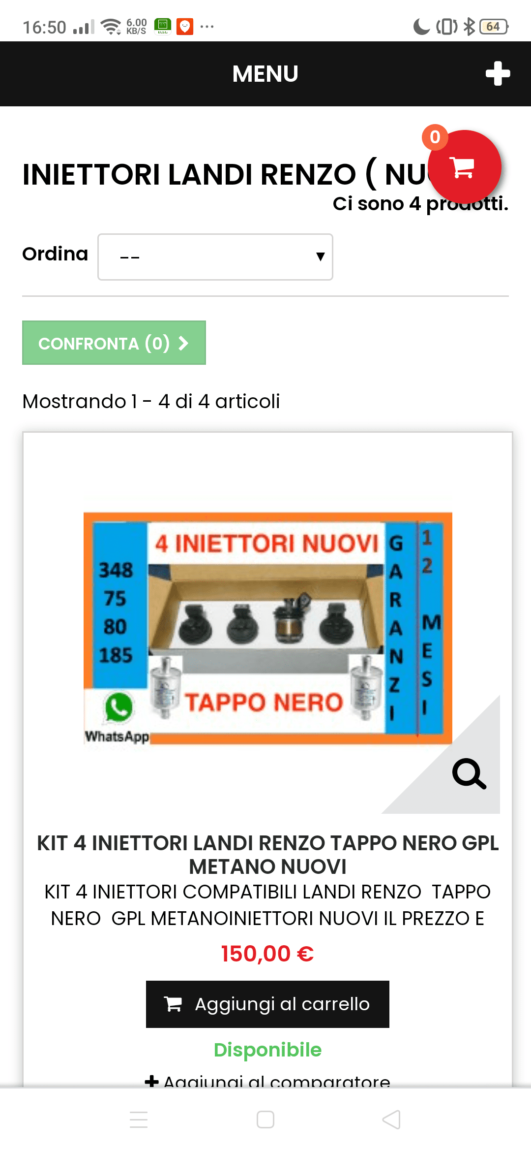

Se mi dite come si deve fare, io sono disponibilissimo a fare una prova. Eviterei di spendere tanti soldi e la cosa non può che farmi piacere. Spero di avere tutta l'attrezzatura necessaria
Il petrolio bianco lo compro....come lo metto nel rail? Come faccio per eliminarlo dopo il lavaggio?

Questo uno dei tanti venditori che ti possono fornire iniettori.
La procedura (una) te l'ho descritta qualche pagina più indietro, ed é quella più facile da mettere in pratica senza attrezzatura specifica.

Per quanto riguarda quel modello di iniettori, basta guardare il colore del tappo per distinguerli uno dall'altro?
Grazie!!
La tua é una multi jet GPL dalla casa? Quindi monta impianto originale Landi, quindi se quando te li hanno sostituiti in passato si sono limitati a montare gli originali, la risposta é SI. Il tappino in plastica stabilisce il tipo di iniettore (colore in base alla potenza in le dell'auto; tipicamente nero per potenze fino a circa 150 CV e bianco per potenze maggiori.
In vendita si trova anche il rail completo, a circa 250 €, credo, che comprende il blocco con i 4 iniettori e la sonda di pressione che può dare false segnalazioni di avaria motore.
