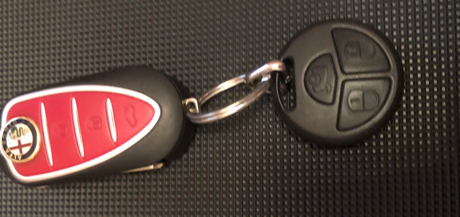

ciao, io ho ordinato Metasystem originale Lineaccesori Alfa (con sconto zerosorprese) a 279€ però il capo officina mi ha detto che avrò 2 telecomandi !!! giusto?
ZEROSORPRESE ǀ Accessori Alfa Romeo
Avrai due telecomandi, l’originale ed il metasystem.
Non ti preoccupare, sono intercambiabili.
Entrambi permettono di aprire le porte (disattivando l’allarme), chiudere le porte (attivandolo) o aprire il baule.
