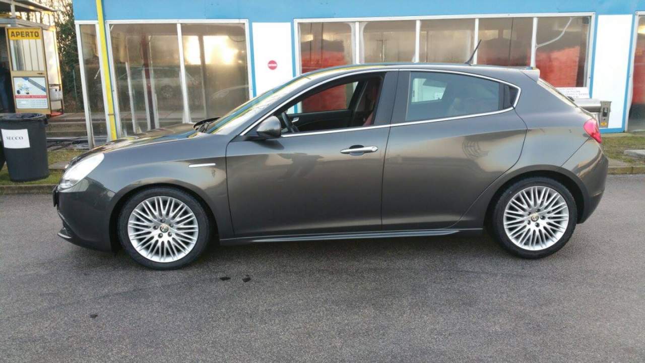

Giulietta - Assetto troppo alto!
La vettura ha solo 24mila km, tutti e 4 gli ammortizzatori credo che siano ancora efficienti!
Hai un impianto stereo da concorso del bagagliaio?
Assolutamente no, ho solo il ruotino con gli attrezzi; comunque ho notato che anche altre Giulietta, sono leggermente più basse dietro, anche una come la mia con l'assetto (forse ha cambiato solo le molle, boh), in ogni caso dietro è più bassa anche quella, non so perché ..;)

Salve a tutti . Io montando le molle vogtland da -3 mi ha abbassato molto sull'anteriore che sul posteriore. Non sono per niente soddisfatto essendo un meticoloso e pignolo ...vorrei che l'abbassamento fosse regolare. Qualcuno può darmi una spiegazione?? non vorrei rimontare l'assetto originale perchè è troppo alta ...sembra un suv.
Reazioni: pino gp1
Oggi ho montato il kit Vogtland (ho approfittato perché avevo gli ammortizzatori posteriori andati,out 42000 km ) codice 960369, l'auto si è abbassata 2.7mm sull'anteriore e 2.5mm sul posteriore, mi ha detto il mecch che si devono assestare e dopo si abbassa ancora un pochino...
prime impressioni : Auto - effetto suv,
+ precisione in inserimento curva, e soprattutto nelle curve in appoggio con sconnessioni,gli ammortizzatori posteriori assorbono bene....tra 4-5 gg, dopo l'assestamento,vado a fare la convergenza e dopo la provo per bene, in montagna
1.4 multiair 170 cv dicembre 2011.
nb° non sono capace a inserire foto....
