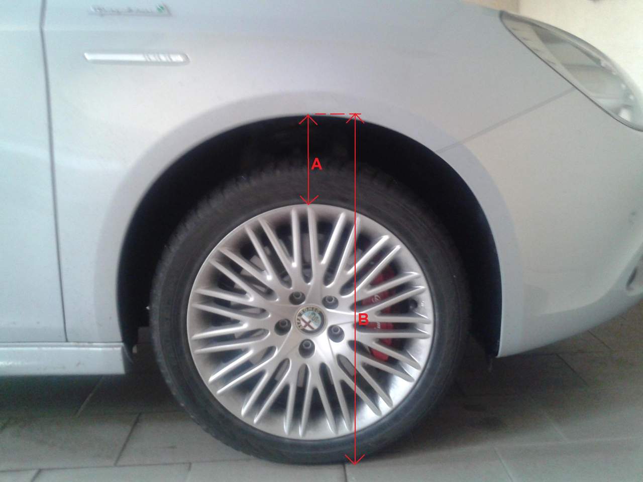

ecco fatto, con auto perfettamente in piano (ingrandire l'immagine per la legenda):
Visualizza allegato 106244
ANTERIORE cerchi 17:
misura A 16,5 cm.
misura B 69,5 cm.
POSTERIORE cerchi 17:
misura A 15 cm.
misura B 68,5 cm.
Aggiorno le misure con i cerchi da 18 e le gomme estive:
ANTERIORE cerchi 18:
misura B 70 cm.
da centro mozzo a parafango 39,5 cm.
POSTERIORE cerchi 18:
misura B 69 cm.
da centro mozzo a parafango 38,5 cm.
