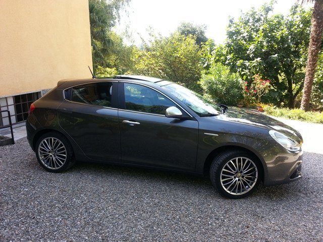

#50
Re: Assetto troppo alto
gpl o meno , tettuccio o meno
anche se queste ultime due varianti hanno ammortizzatori specifici....
allego foto della mia giuly con il tetto apribile come gia' detto posso solo confermare e' alta come le altre.....
    107.3 KB · Visualizzazioni: 590
