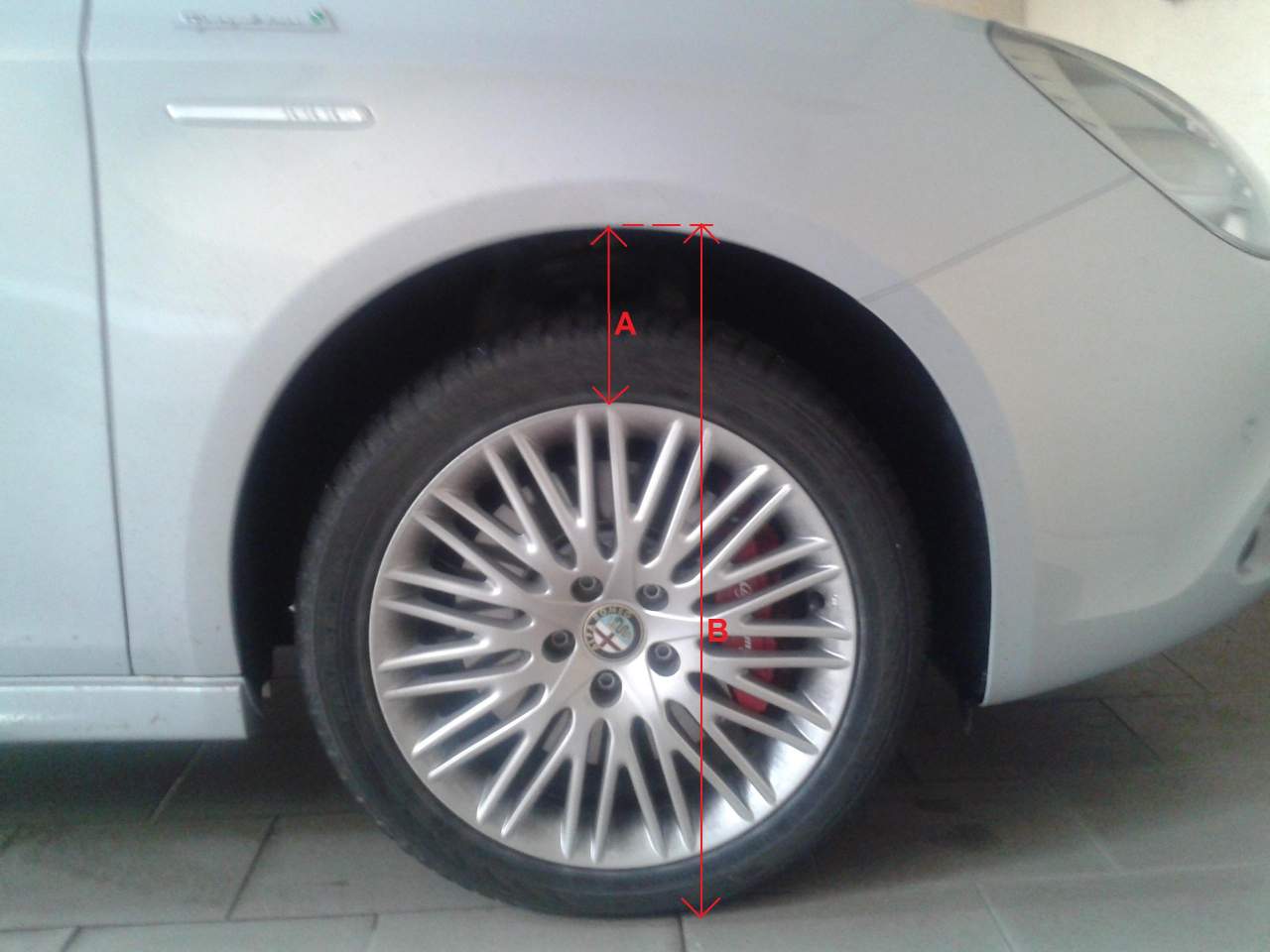

Misurate l'altezza da terra, passando per il centro della ruota, fino al punto più alto del passaruota/parafango, su tutte e 4 le ruote. Poi misurate la distanza tra bordo superiore del cerchio e lo stesso punto del passaruota/parafango, indicando la misura dei cerchi.
ecco fatto, con auto perfettamente in piano (ingrandire l'immagine per la legenda):
ANTERIORE:
misura A 16,5 cm.
misura B 69,5 cm.
POSTERIORE:
misura A 15 cm.
misura B 68,5 cm.

Re: Assetto troppo alto
Ambo i lati? sembra che hai la vettura "cabrata"...
ottimo il termine aeronautico, spiega bene il problema!
si ambo i lati.
a meno che abbia comprato senza accorgermene la Cross-Giulietta???
a me così non piace proprio; una volta appurato che per l'Alfa è tutto ok (visto che per loro è nella norma), mi sa che intervengo con delle molle più basse.
Il problema è trovarle senza variare la taratura attuale che è magnifica, ma scendendo solo di altezza.

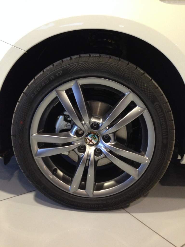

Giulietta my2014 con cerchi 17". Appena ho un attimo di tempo scendo in garage e misuro con il metro.
Visualizza allegato 106244
ANTERIORE:
misura A 16,5 cm.
misura B 69,5 cm.
POSTERIORE:
misura A 15 cm.
misura B 68,5 cm.
Misura A: 15 cm
Misura B: 69 cm
Tutte e 4 le ruote sono identiche al millimetro.
La macchina era completamente sgombera.
