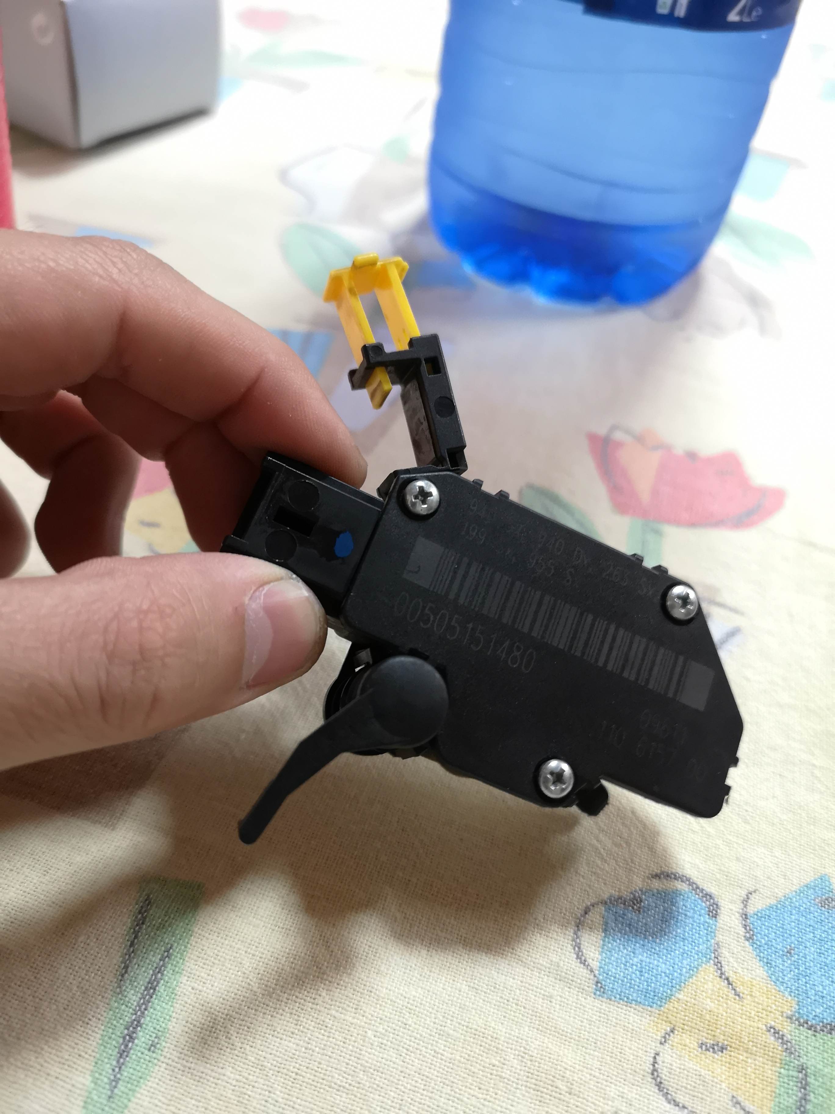

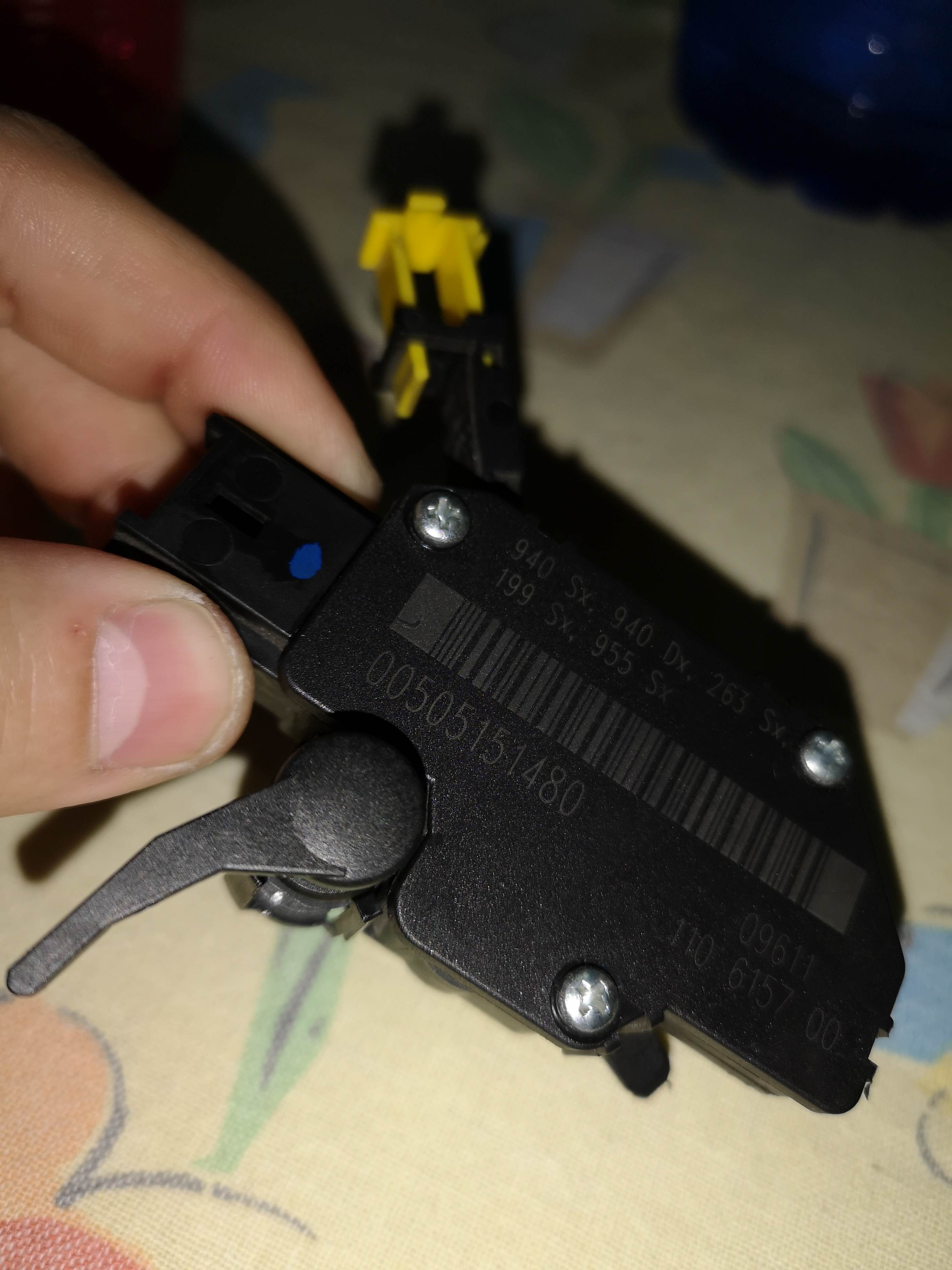

Questo é il pezzo di cui parlo
    477.1 KB · Visualizzazioni: 1,331
    575.4 KB · Visualizzazioni: 1,538
Oggi ho smontato e pulito per bene il sensore ma niente dopo mezza giornata si é accesa di nuovo la spia, ora sto aspettando il sensore nuovo e vi farò sapere
