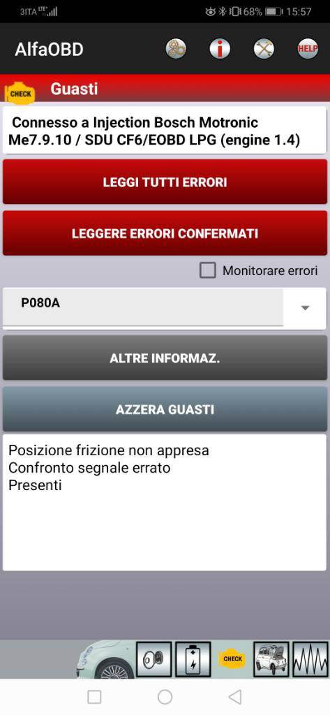

Tra ieri e oggi, dopo parecchie accensioni, ancora spia presente! Provato a resettare errore con diagnosi ma si ripresenta immediatamente. Posto uno screen dell'errore. Non so più dove sbattere la testa.. grazie a tutti

Tra ieri e oggi, dopo parecchie accensioni, ancora spia presente! Provato a resettare errore con diagnosi ma si ripresenta immediatamente. Posto uno screen dell'errore. Non so più dove sbattere la testa.. grazie a tuttiVisualizza allegato 187374

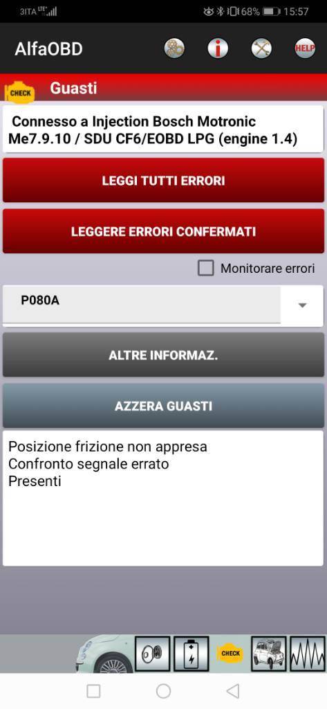

Con multiecuscan devi rifare la procedura di apprendimento posizione pedale frizione.
2 minuti di lavoro.
Hai bisogno di multiecuscan attivato, non free né tantomeno crackato. Con alfaodb non puoi farlo.
