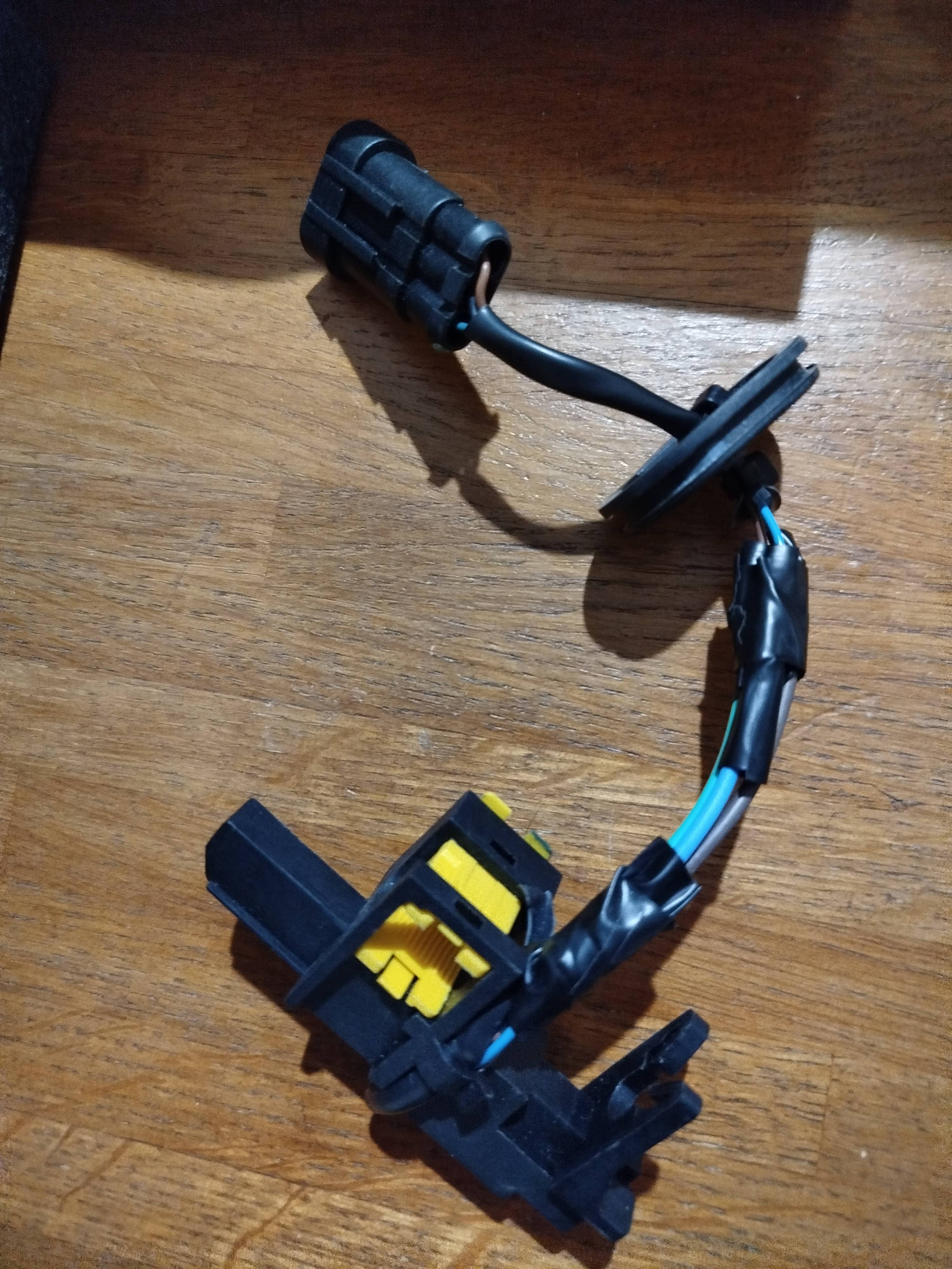

Ciao, vorrei capirne di più
Mi sono collegato con Multiecuscan e su start and stop ho messo disattivato, poi ho fatto allineamento proxy e ora non esiste più lo start and stop per la macchina (centralina)...
Il problema é che il sensore folle é andato e non funziona, ma mi rimane ancora la spia motore accesa con errore 1850, per cui anche disattivando lo start and stop, ho la spia motore sempre accesa (il mio obbiettivo era disattivare lo start and stop e non avere più la spia motore)
Dopo vari giorni così, il sensore folle l'ho rimosso, e la situazione é sempre quella, ho visto che aveva i 3 fili tranciati, al momento gli ho fatto una giuntura con 3 ritagli di fili e penso che proverò a metterlo su così, se darà problemi comprerò un sensore nuovo
Ma come posso escludere questo sensore? Lo start and stop non mi interessa, ma la spia motore non la voglio accesa. Grazie

Quindi rientrando ti ritrovi memorizzato in centralina errore sensore folle? Non è che hai qualche altro errore?
Non ho nessun altro errore solo p1850
Stamattina ho sistemato il sensore vecchio, gli ho rifatto con dei ritagli di cavi elettrici nuovamente i collegamenti, ed ora funziona correttamente il sensore
Per cui ho ripristinato il sensore vecchio
Se mi darà altri problemi in futuro lo metto nuovo
Lo start and stop lo tengo disattivato in centralina (procedura come precedentemente detto, fatta con Multiecuscan)
Per quanto riguarda il lavoro, ho sollevato la macchina con il crick da un lato, l'ho spessorata per sicurezza e ho lavorato stesso a terra, abbastanza scomodo ma si fa
I 4 rivetti dello scudo termico che ho trapanato, li volevo sostituire con 4 viti, qualcuno sa che misura di viti occorrono? Qui a casa, non ho viti e nemmeno il calibro, dovrei andarle a comprare, se qualcuno mi può dire la misura, vado sul sicuro. Grazie
